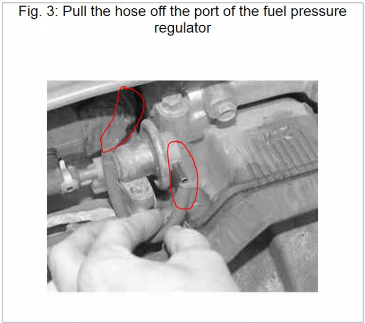

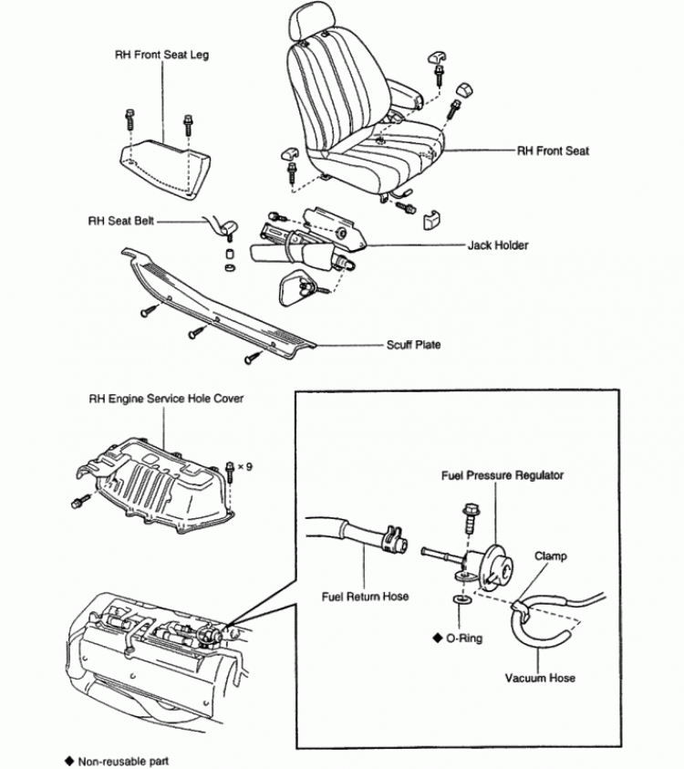

Tháo cây béc trên xe ra. Đầu tiên là rút ống hơi (vacuum hose-ống nhỏ) và ống hồi xăng (fuel return hose-ống lớn hơn) ra khỏi van điều áp (pressure regulator):

Cái ống hơi này cực kỳ quan trọng, nó điều chỉnh áp suất xăng dựa theo áp suất chân không trong họng gió để lượng xăng phun tương thích với các trạng thái khác nhau của xe như: Chạy tốc độ cao hay thấp, chân ga đạp thốc hay đạp từ từ...Ống hơi nhỏ cây béc phun cắm vào chổ nào vậy thầy Tuyên xe em nó bỏ trống
Gắn nó như hình nè cha (Nhớ kiểm cái ống sắt từ trong thò ra có chân không hay không khi máy nổ nhé, hehe... vậy mà chạy được... cũng hay!)...
