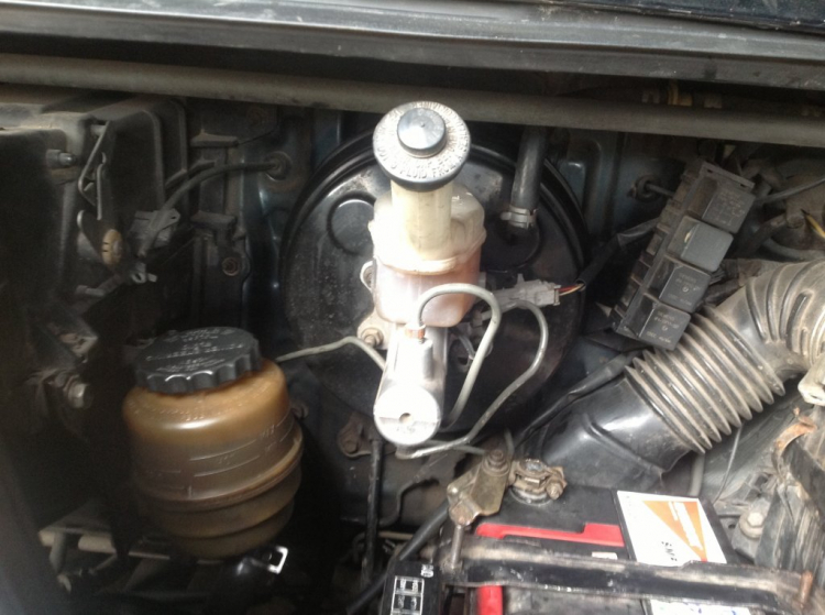

Anh ra chổ bán phụ tùng điên lạnh mua dụng cụ uốn ống về uốn là như zin lại thôiHôm bữa Bác sĩ Dũng nói em mới để ý đối chiếu thì thấy đúng là xe không có ABS thì 2 ống dầu vào heo thắng đâm ngang hông bên trái:
Còn xe có ABS thì một ống đi vào ngang hông, một ống đi từ trên xuống:
Xe em hiện nay heo thắng cũng bị thay rồi (và tất nhiên thợ phải uống ống dầu lại):
Xe em có ABS !ko có S/C! Mà đèn ABS báo lỗi rồi
