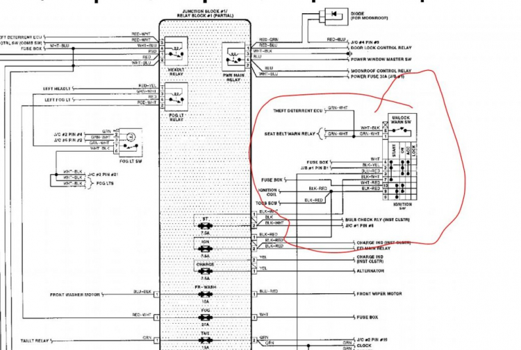

Anh Tuyên có sơ đồ điện ngay ổ khoá previa 91 ko cho em xin hình với. Thank anh

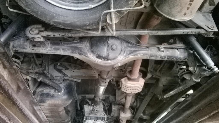

Để em làm chuột bạch thử xem:
1. Cao su đệm đầu lò so trên OEM: 2 x $41.66 = 83.32 (đã mua)
2. Cao su đệm đầu lò so dưới OEM: 2 x 20.95 = 41.99 (đã mua)
3. 4 cục FEBEST TAB-060 (ở thanh dọc mà lò xo đặt lên): $16.53 x 4: 66.52 (đã mua)
4. Cây control rod vắt ngang, có 2 cái móc ở đầu bên trái như trong hình dưới:
- Cục cao su bên phải FEBEST TAB-091: $10.98 (đã mua)
- Cao su chỗ 02 cái móc bên trái FEBEST TSB-803: $9.95 x 2 = $19.99 (đã mua)
5. Cao su của control arm mà Bác Dũng Phương Phát hay độ (nay em trả về zin luôn) FEBEST TAB-061: $10.98 x 4 = $43.92 (đã mua)
Tổng cộng: $266.72 (chưa tính shipping).

Bác dòm hình đầu tiên của trang, phần Ignition Switch. Nếu muốn rõ hơn thì load file pdf về để xem.Anh Tuyên có sơ đồ điện ngay ổ khoá previa 91 ko cho em xin hình với. Thank anh
