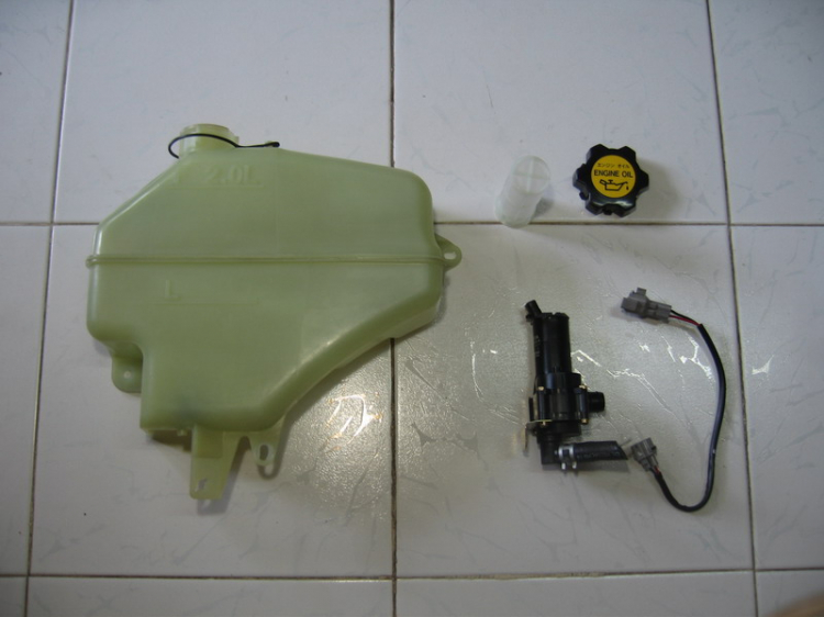

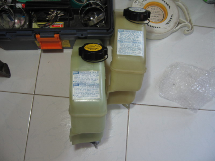

Em phải mua cái bình nhớt phụ (engine oil reservoir) thứ hai mới chọn được cái bình ưng ý (nhựa còn trong, không bị ố vàng). Sau khi xúc rửa sạch sẽ (dùng xà bông giặt và cây rửa ly chọt chí tử:D) thì được thế này:
Previa 9X - Khổ vì yêu

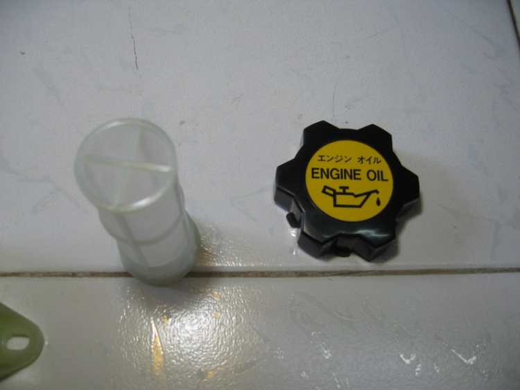

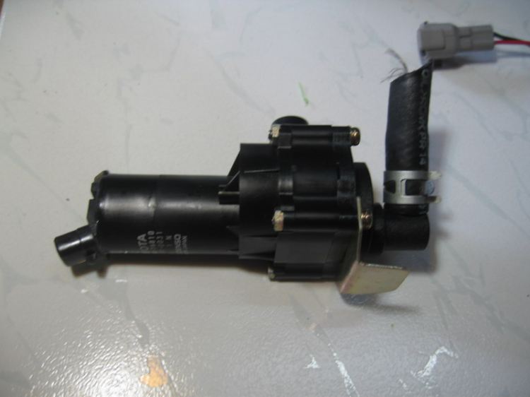

Cụm bình nhớt phụ bao gồm bình nhựa, bơm, lọc, và nắp:
Nắp và lọc:

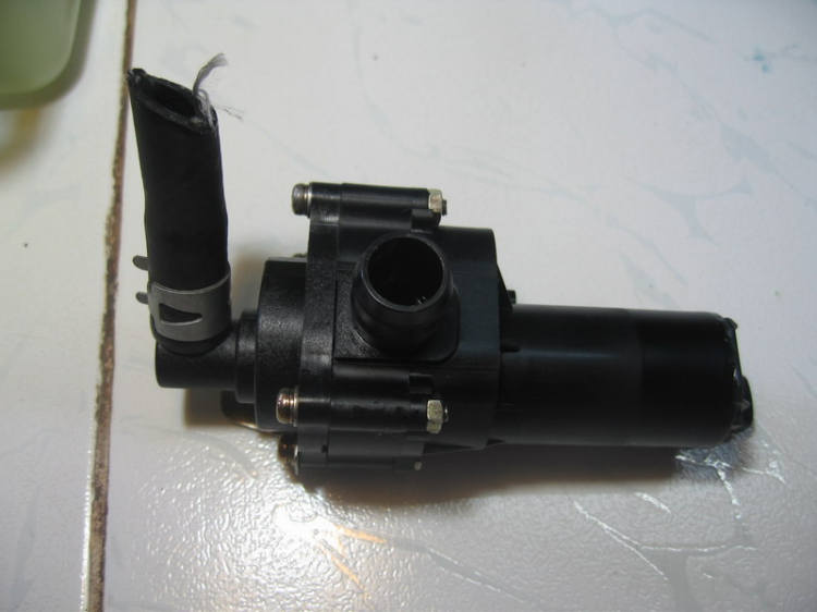

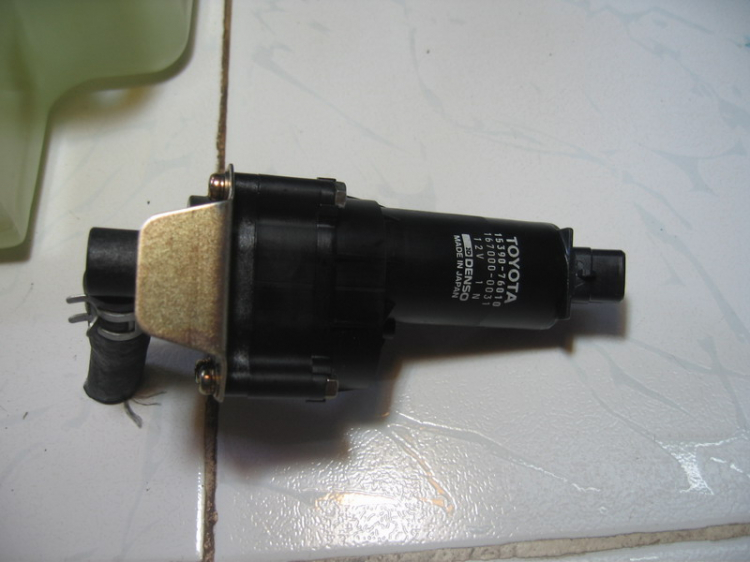

Bơm nhớt:

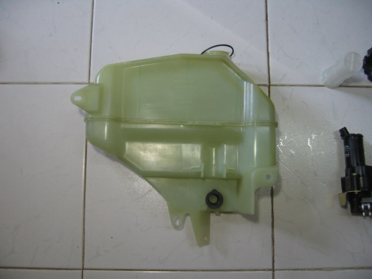

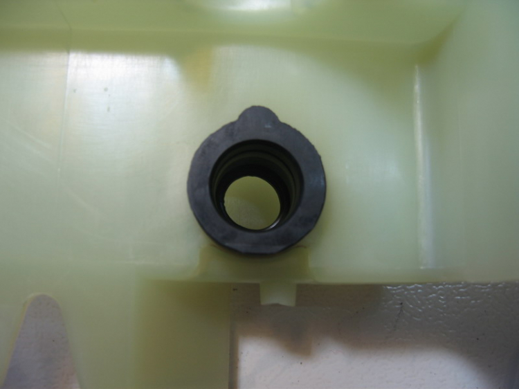

Bơm nhớt cắm vào bình tại vị trí lỗ cắm có ron (gromet) cao su màu đen:

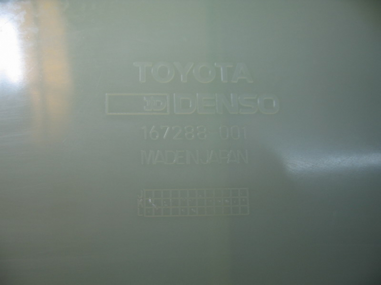

Bình nhựa mà cũng Denso mới ghê chứ:

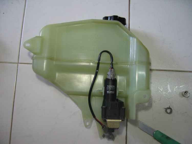

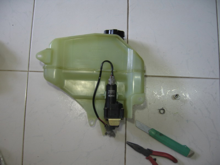

Gắn bơm vào vị trí:

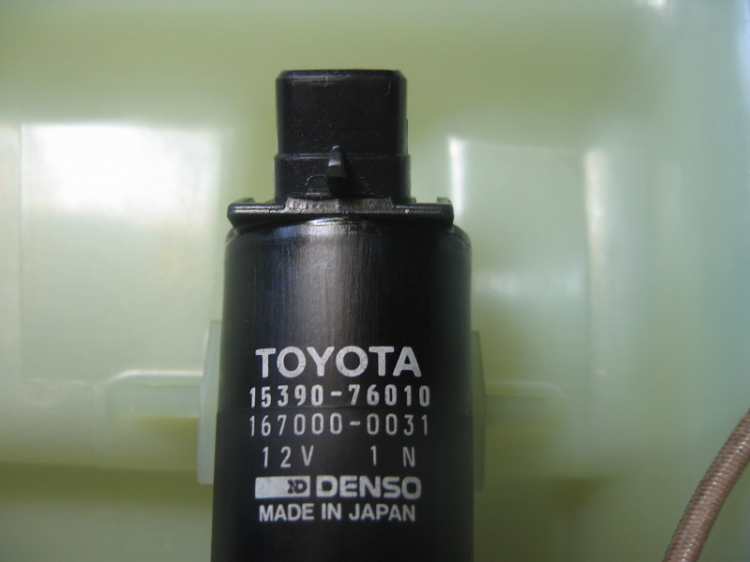

Bây giờ là bình nước rửa kiếng tháo ra từ cùng một xe với bình nhớt phụ. Bộ này gồm bình, lọc, nắp và 2 bơm (trước và sau):

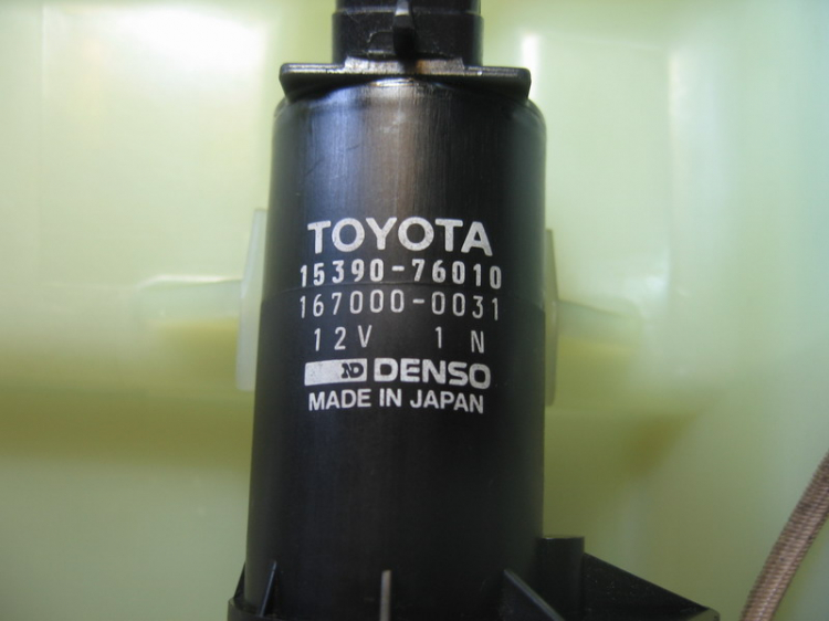

Cặp bơm nước:
Bơm cũng chỉ cắm vào bình ở 2 lỗ có ron cao su. Vì ron cao su lâu ngày cũng lão hóa nên khi cắm lại em bôi thêm chút silicone làm ron:
