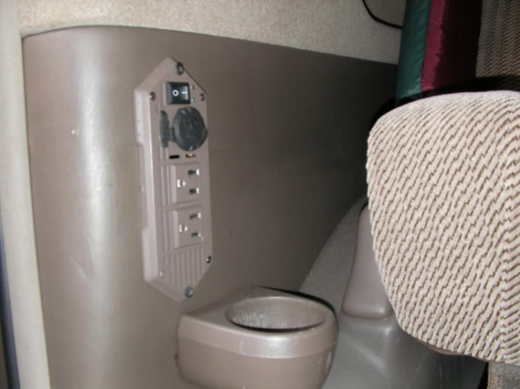

Một em Previa ở Mỹ có trang bị 1000w inverter và ổ cắm điện:
Nguồn:
http://www.toyotanation.com/forum/85-previa-forum/357547-turn-your-previa-into-camper-2-a.html
