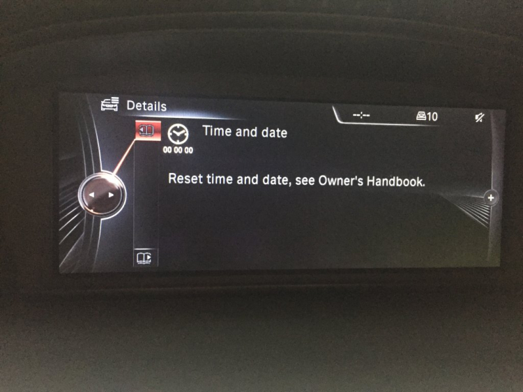

Thử kiểm tra và siết lại 2 cọc bình xem sao anh, k hết thì thay IBS (intelligent battery sensor)View attachment 595457 Các bác cho e hỏi ắc qui xe em bị sao? Thấy mất ngày giờ e set lại hôm sau lại mất , nhưng 2 hôm nay ko thấy báo lại.tks!
