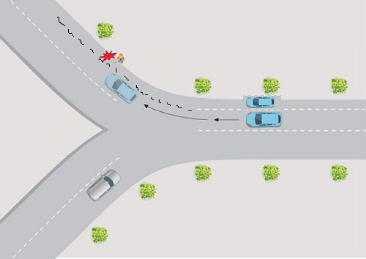

Với hình này thì xe xanh ở làn trái chuyển theo hướng trái "có thể" k cần xi nhan. Còn xe xanh làn sát lề phải xi nhan trái khi rẽ trái, xi nhan phải khi rẽ phải.
xe trắng "có thể" k xi nhan phải khi rẽ phải.
Quy định chuyển làn đường khi gặp ngã rẽ hình chữ Y

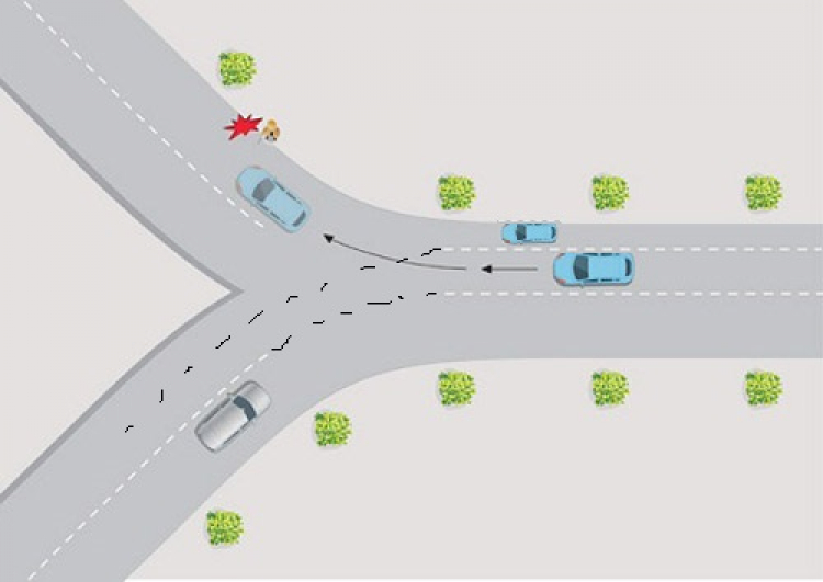

Với hình này thì xe xanh ở sát lề chuyển theo hướng phải "có thể" k cần xi nhan. Còn xe xanh làn trái phải xi nhan trái khi rẽ trái, xi nhan phải khi rẽ phải.
xe Trắng phải xi nhan trái khi rẽ trái, xi nhan phải khi rẽ phải.
