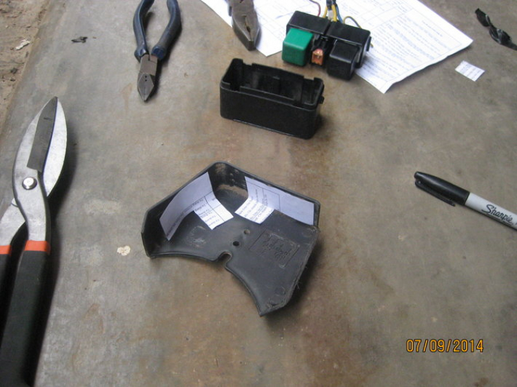

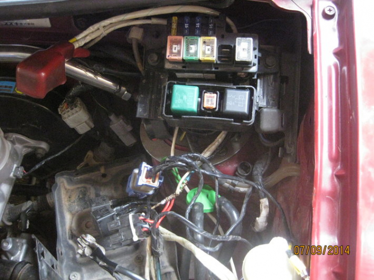

Làm cái pat lắp relay
Nắp công tơ điện
SuFC: Phòng thảo luận
Quá thủ công
Được 2 cái
Hết bài chiều nay về hoàn thiện tiếp
