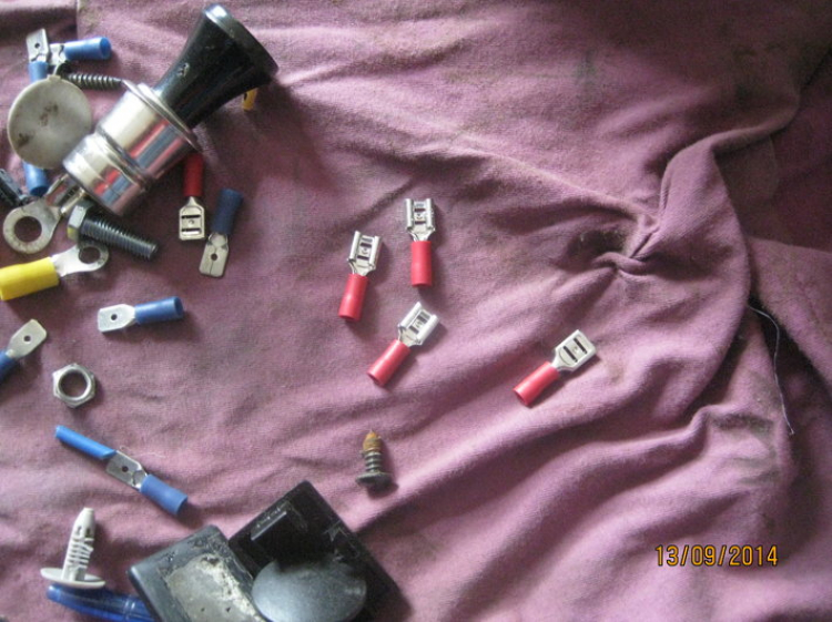

Ba cái giắt mạ kẽm này cũng kém Bác ơi. Hồi con xe cũ thợ tuốt sợi dây dài rồi quấn vào cái lỗ (giắt cắm cái Kèn / horn) ấy thế mà chắc cú ( như cách đấu dây bác gởi ảnh đó). Rứa là cũng chơi kiểu giắt cho oai, bấm vài phát thì kêu ẹt ẹt vì tiếp xúc kém. Bực quá đi lục mấy giắt cắm mạ đồng trong mấy thiết bị cũ mang ra cắm xài đến giờ rát Ok.

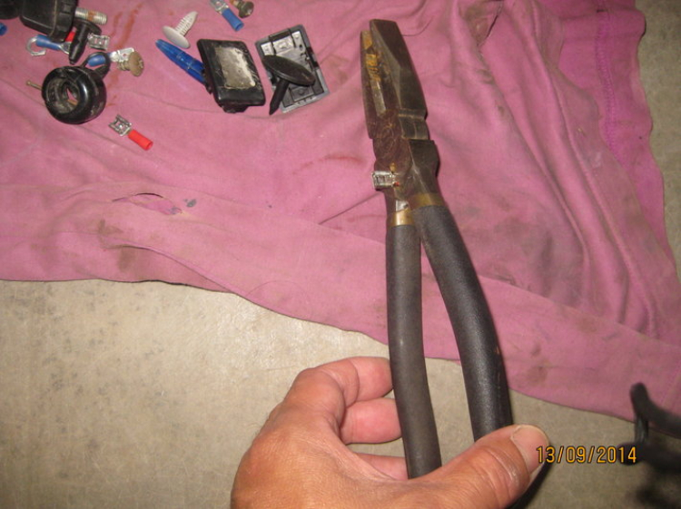

Bác có tin là hai bàn tay của em bóp cái kềm này nó bị cong cái cái không? :3dchoctuc:

Thế là thợ đó bóp yếu quá, nếu kỹ thì bác cho thêm vào tí chì là OK
Bác chưa hiểu òi. Cái lưỡi gà kia kìa, nó dổm nên cắm vào Còi bấm vài phát là nhả ra. Thế thôi.
