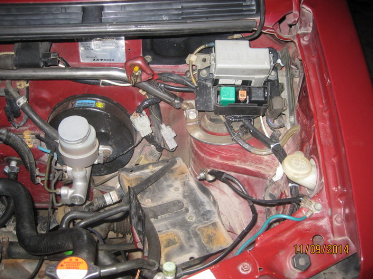

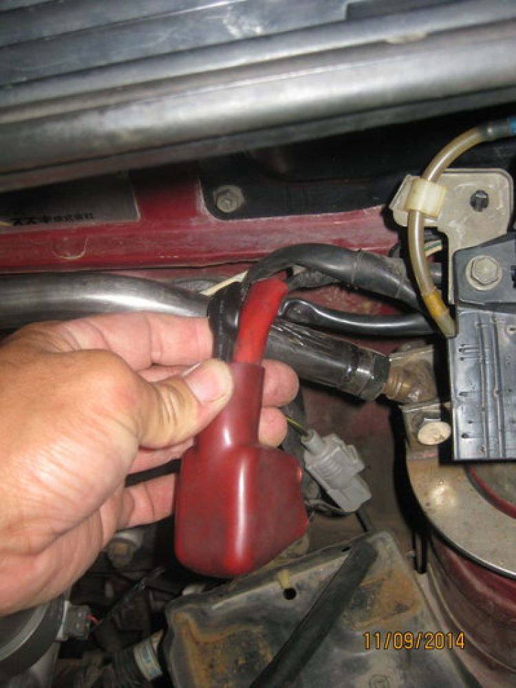

Sáng nay học theo bác Choxongxu em tháo hộp cầu chì chính ra thì thấy như vầy. Trong hộp cầu chì này có một số cầu chì còn bỏ trống không sử dụng.
Mặt trước.
mặt sau
Em lấy nguồn Sub ra từ đây đã có sẵn cầu chì bảo vệ rồi chỉ cần chọn ngỏ phù hợp thôi, như vậy có được không các bác tránh câu quá nhiều dây vào cọc bình.
Nguyên hàng cầu chì nhỏ ở trên chưa có có đấu dây vào đâu cả và 1 cái 30A kế cầu chì chính cũng trống luôn (mình có thể đổi dây trợ lực qua chổ nầy hoặc các thiết bị có công suất cao).
