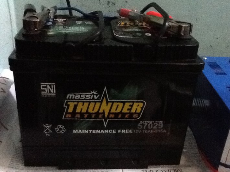

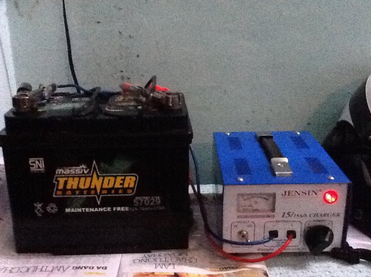

Mới hôm Chủ Nhật, lần đầu tiên cọng dây câu bình cứu em. Sắm em nó đã lâu nhưng toàn đi cứu người không hà. Qua nay em sạc thêm cho em nó, mất chừng 10 tiếng ở mức tầm 3-5A mà chưa thấy dấu hiệu đầy

Em nó đã có tuổi, lên hàng tứ, nhưng già mà còn nên nết lắm

Sạc nhỏ, dòng nhỏ quá bác fiast ơi! sạc lâu lắm.
Cảm ơn bác Phuccao đã góp ý. Do xe em cả tuần không chạy (có thời gian), lại mới lần đầu tự sạc nên em hơi thận trọng tí. Biết là em có thể sạc ỏ mức 1/10 dung lượng của bình (tức 7A cho cái bình 70A của em), nhưng em muốn sạc rỉ rả và theo dõi xem thử nó như thế nào.

Bác phải để ý xem sạc có nóng ko nha, vì biết rằng sạc dòng nhỏ nhưng dây đồng quấn trong biến thế nhỏ quá dễ sinh nhiệt.

Dạ có bác. Thấy nó âm ấm thôi ạ. Mát hơn cái adaptor laptop khi đang sạc nhiều lần đó bác! Em đamg tìm lại cái đòng hồ đo để kiểm tra điện áp của nó sau một thời gian sạc. Nếu tìm không ra, chắc chấp nhận để sạc đến khi dòng sạc xuống thấp thì ngắt vậy.

Kim ĐHồ trả dần về 0 là đầy tuy nhiên phải có máy test dòng mới biết bình còn tốt,xấu chứ đo Vôn ko mấy chính xác đâu.

Đo dòng accquy, đo sao bác, chỉ em với
