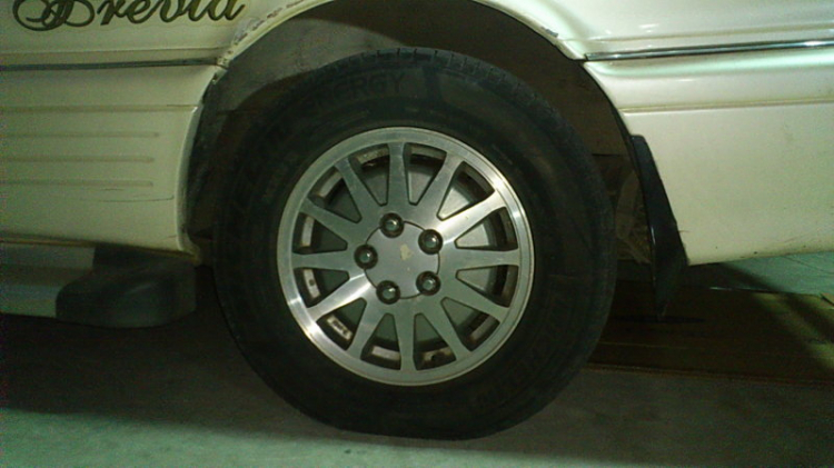

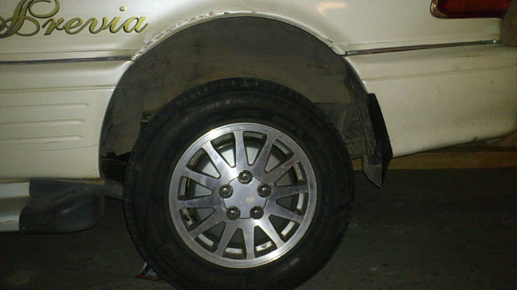

Xe em nguyên bản mà cũng bị dính chưởng mới quê chứ. Lốp xe em là hoàn toàn đúng theo thông số của hãng, có ghi rõ trên tem dán ở nắp hộp để đồ: 215 / 65 R15:
Chẳng hiểu hà cớ gì trên sổ đăng kiểm lại ghi cỡ lốp là: 205/70/R15:

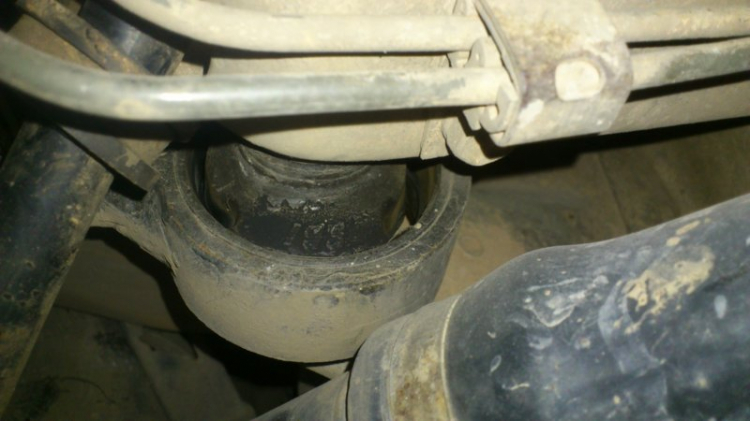

Mò típ: Lên cầu, dòm tá lả, liếc tới bộ treo cầu sau, thấy cục cao su thanh dằn trên bị đè tới gần sát 1 bên:
Vậy là cái bầu hơi treo trên pát kẹp thẳng vô cầu không ổn: Nó vặn cái cầu làm mấy thanh dằn không nằm tự do mà bị nén về 1 phía! Kiểu dzầy chạy mà nó cứ thúc sát mí thì chắc là ồn thiệt!

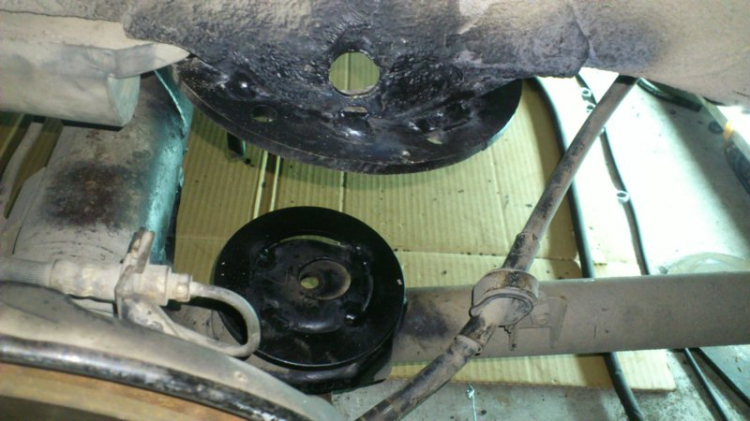

Làm liều, tìm cách gắn bầu hơi vô chổ lò xo, nếu lọt thì... dzụt cái lò xo luôn!
Việc đầu tiên là cắt ngắn lõi bầu hơi 2cm cho nó lọt được vô chổ lò xo.

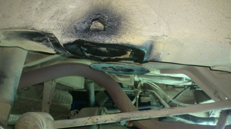

Típ theo là cắt luôn cái gù trên (chổ chứa lò xo)... lỡ độ không xong thì hàn cục gù khác vô! Khoét thêm cái lổ bên hông để đút dây hơi vô.
Hàn 2 cái pat (1 trên + 1 dưới) mới độ vô. Cái khéo ở đây là phải canh cái pat dưới để lõi của bầu hơi nằm đúng tâm khi xe có chiều cao vừa tầm! Hàn thêm cái long-den lọt vô cục gù dưới để định tâm và giữ bầu hơi .

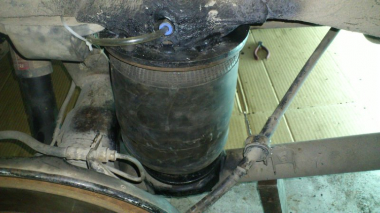

Gắn bầu vô... Quá may vì nó vừa lọt!
Lắp bánh, bơm hơi canh đúng chiều cao: Giờ phải chạy tới 3,3kg/cm2 thay vì 1,5kg/cm2 khi dùng chung với lò xo. Chui vô kiểm xung quanh cái bầu: Quá xá đã vì chiều nào cũng còn dư 2-3cm!
3 thầy trò chui ra chui vô từ 10g sáng tới 10g đêm cũng đáng công: Chạy từ xưởng về nhà êm ru, ù ù biến mất! Ơ-reu-ka!!!

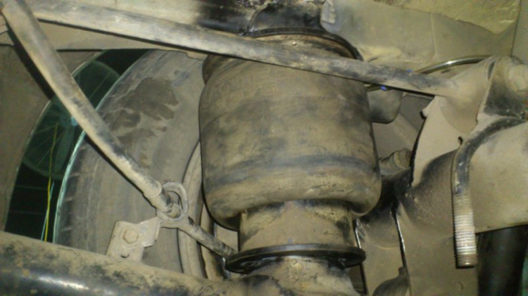

Thử tải:
Bơm 4 kg, xe không... nhổng thấy sợ!
Lật băng 3 lên, chất 500kg nhựa vô
Bơm 5kg/cm2
Bầu chưa nổ... May ghê!
Chạy thử 1 vòng... vẫn êm như mơ!
