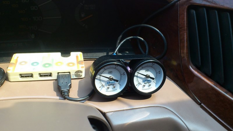

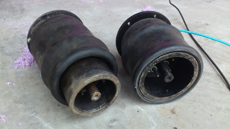

Lần này em thử chơi cái lõi đường kính 130mm thay cái cũ có 110mm, chạy áp tới 3kg/cm2 không khoái lắm (mặc dù thông số kỹ thuật cho tới 8kg/cm2)!
Có kết quả liền: Áp còn có 2,5kg/cm2!
Thay đổi xíu xiu trong thiết kế bộ lõi bầu nên khắc phục luôn hiện tượng tụt hơi sau 1-2 ngày!
Bây giờ chỉ còn đếm coi nó chạy được mấy... năm!
