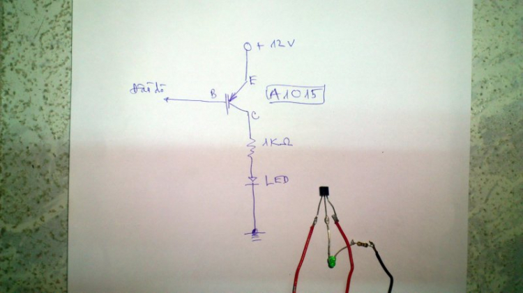

Mạch kiểm nước giải nhiệt:
Lắp mạch dễ ẹt như dzầy!
Bắt con ốc (có join kín nước + chịu nhiệt) ngang mức LOW của bình nước phụ để nó tiếp xúc với nước... đừng để xì nha!
Nối nguồn + mass, nối đầu dò vô con ốc là xong: Nước còn - đèn sáng!
Let's enjoy! :3danbanh:
