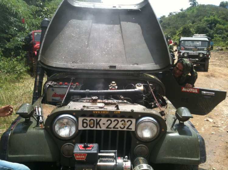

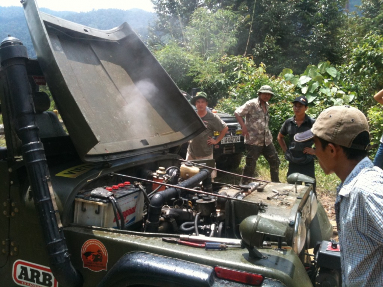

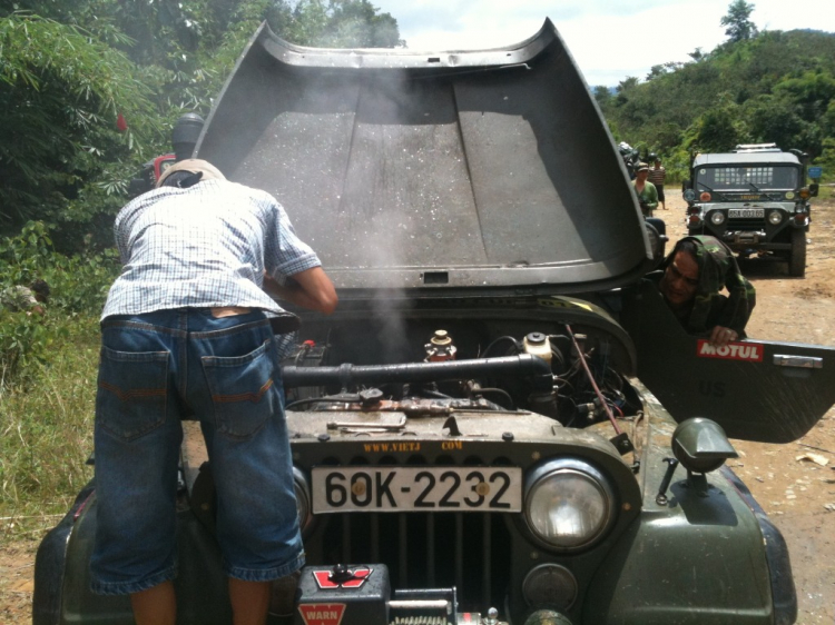

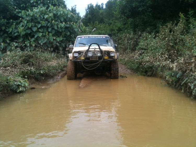

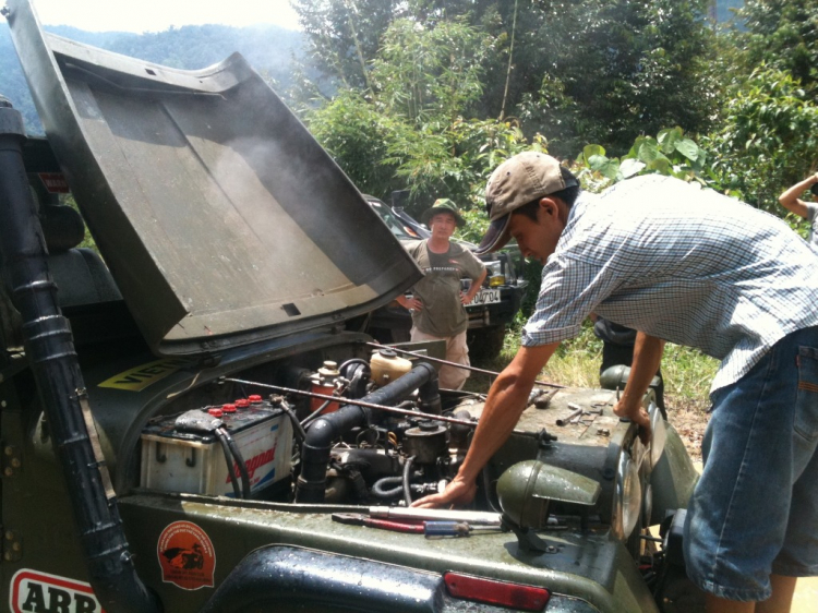

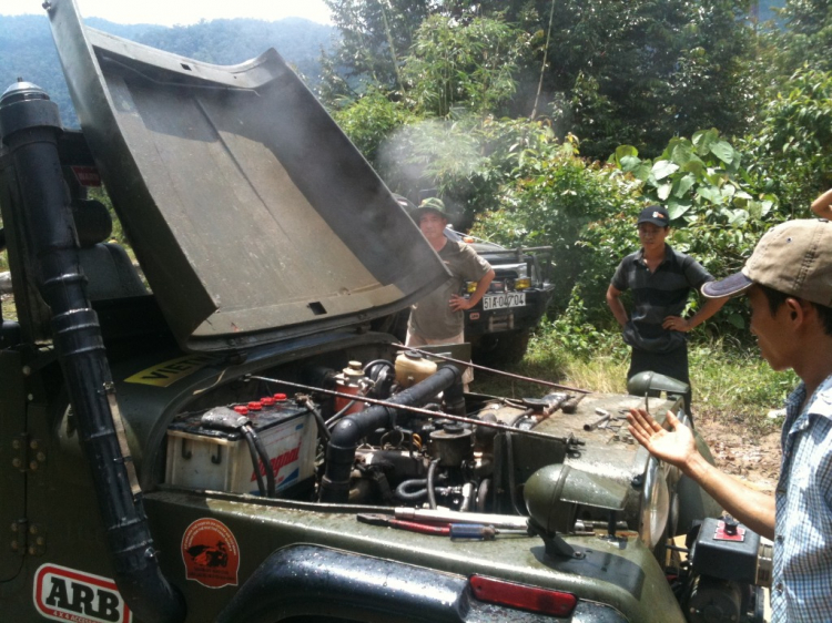

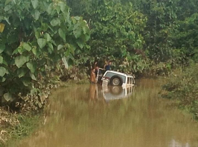

xe được thiết kế để di chuyển trên đường khô, lỡ gặp nước thì nên tránh , còn tránh không được thì phải học chạy kiểu offroad vượt suối , còn khi bị chết máy giữa vũng nước thì tuyệt đối không đề máy lại .
trong offroad rất nhiều xe tắt máy giữa suối nhưng được xe khác kéo lên rồi tháo bugi ra rồi đề máy cho nước ra hết và ráp vào chạy bình thường .
