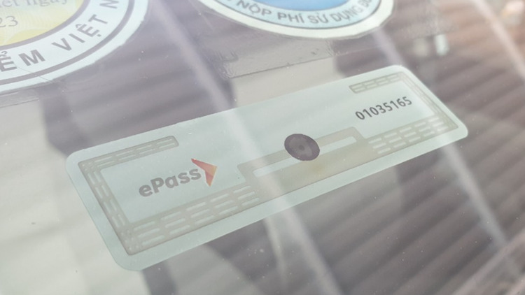

"Thẻ ETC là thẻ có gắn chíp chứa thông tin về xe và chủ phương tiện. Khi đi qua trạm, công nghệ RFID sẽ nhận diện tự động ô tô bằng sóng Radio, đọc mã số trên thẻ định danh và truyền thông tin về hệ thống PC/PLC để đối chiếu với cơ sở dữ liệu.
Hiện tỷ lệ thẻ đọc thất bại bao gồm nguyên nhân như tài khoản không đủ tiền, độ ổn định của hệ thống thu phí không dừng tại trạm, ảnh hưởng của vị trí dán thẻ, thẻ bị tác động bởi các yếu tố ngoại cảnh…
Ở trạm cầu Phú Mỹ, VDTC đã khẩn trương rà soát, kiểm tra, thống kê có khoảng 3,8% thẻ lỗi do dán sai vị trí, không đúng vị trí tối ưu. Chúng tôi đã bố trí người trực tại trạm để xử lý các trường hợp thẻ lỗi, thẻ dán không đúng vị trí tối ưu cho khách hàng."
