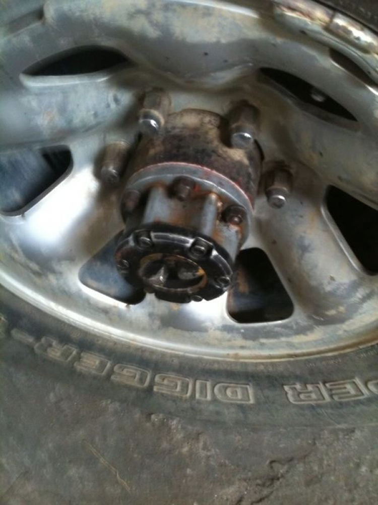

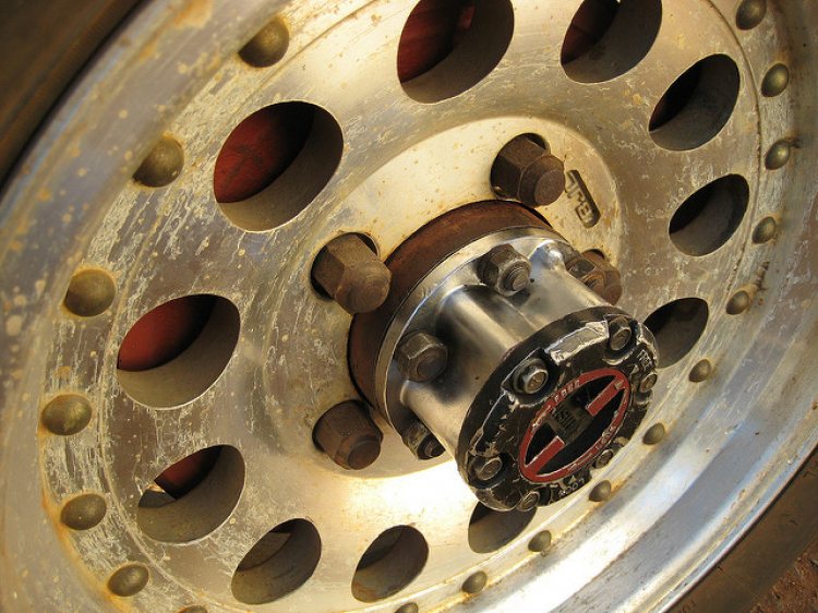

@ Bác Daugia: Cái hup này nếu vỏ bằng nhôm thì không nên chơi bác ạ, bung ngay. Bác tìm loại vỏ thép hoặc Inox. Loại vỏ hợp kim nhôm (em nhìn ảnh không rõ chất liệu gì) dù "xịn tháo xe" cũng chả được 3 phát giật, em từng dính chưởng rồi bác
sau vụ này em em kiếm được đôi vỏ INOX này, bây giờ đang kiếm thêm đôi nữa cho em UAZ mà mãi chưa có (em đặt lão bán hàng quen ở đây)

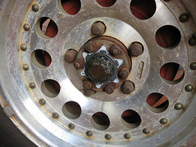

Hôm trước em mới thử mà đã banh ngay, em cũng không biết là loại vật liệu gì nữa, thời gian gấp rút sau chuyến đi này về em sẽ lưu ý việc này khi mua cặp mới.
Bác có cặp mâm đẹp thật, có phải của Jeep bắc kinh không bác? em thấy bac Diên có 1 cặp chưa hỏi xem mua ở đâu.

@ Bác Daugia: Theo em bác cứ mang theo cái đồ zin của xe phòng thân, nhìn cái đầu hup nhôm ...nhựa em lo lắm vì nhìn giống hệt cái em đã bị bung khi qua 1 cái rãnh sâu cỡ....đầu gối he he

@CBXV : cái hup bác nói bằng nhôm và nhựa là của beijing sài vở ngay.., bác đấu giá mua hup hiệu Aisin của landcruiser sài chuẩn nhất thân bằng hợp kim nhôm và ruột thép tăng cường nên sài yên tâm bác ợ..
