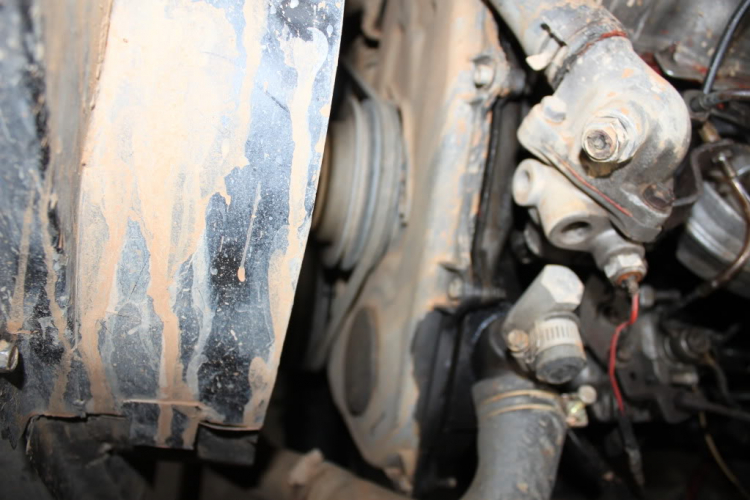

-két nước : lâu quá bị mọt , hàn chỗ này thủng chỗ kia , chỉ cách thay mới.

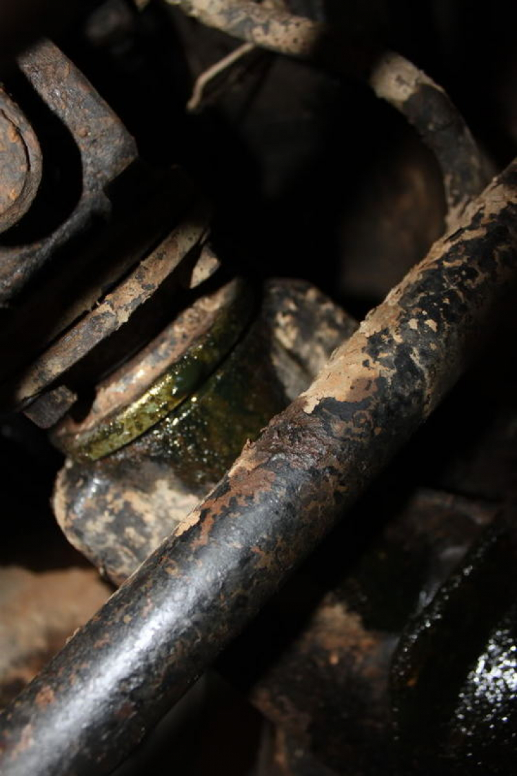

-nhớt chảy tùm lum, từ họp số đến nắp quy lát, nhớt cầu trươc /sau .

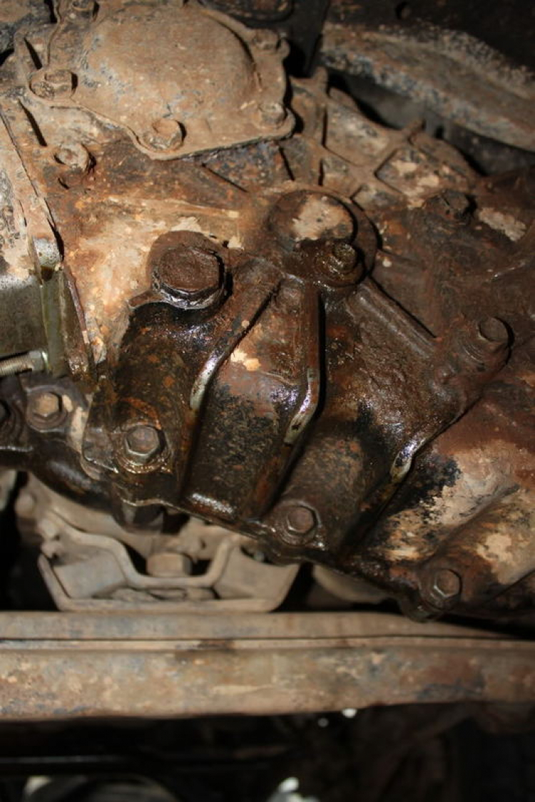

Đinh ốc bắt Mặt máy với hộp số cũng bị sút , rớt đinh.

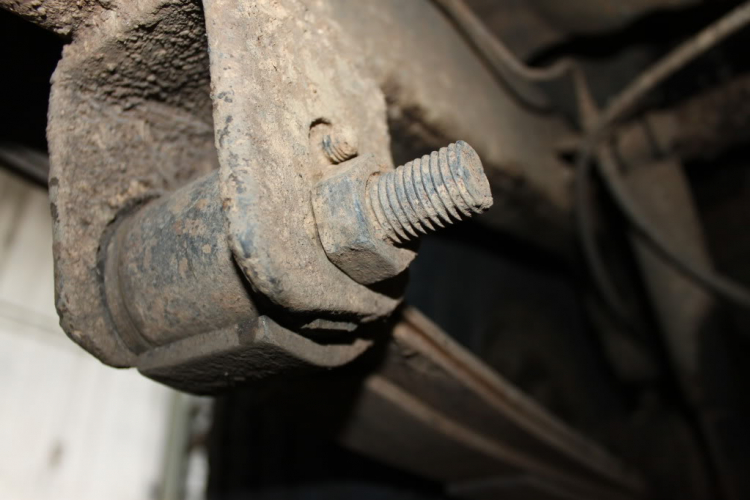

-Nhíp cũng lệch

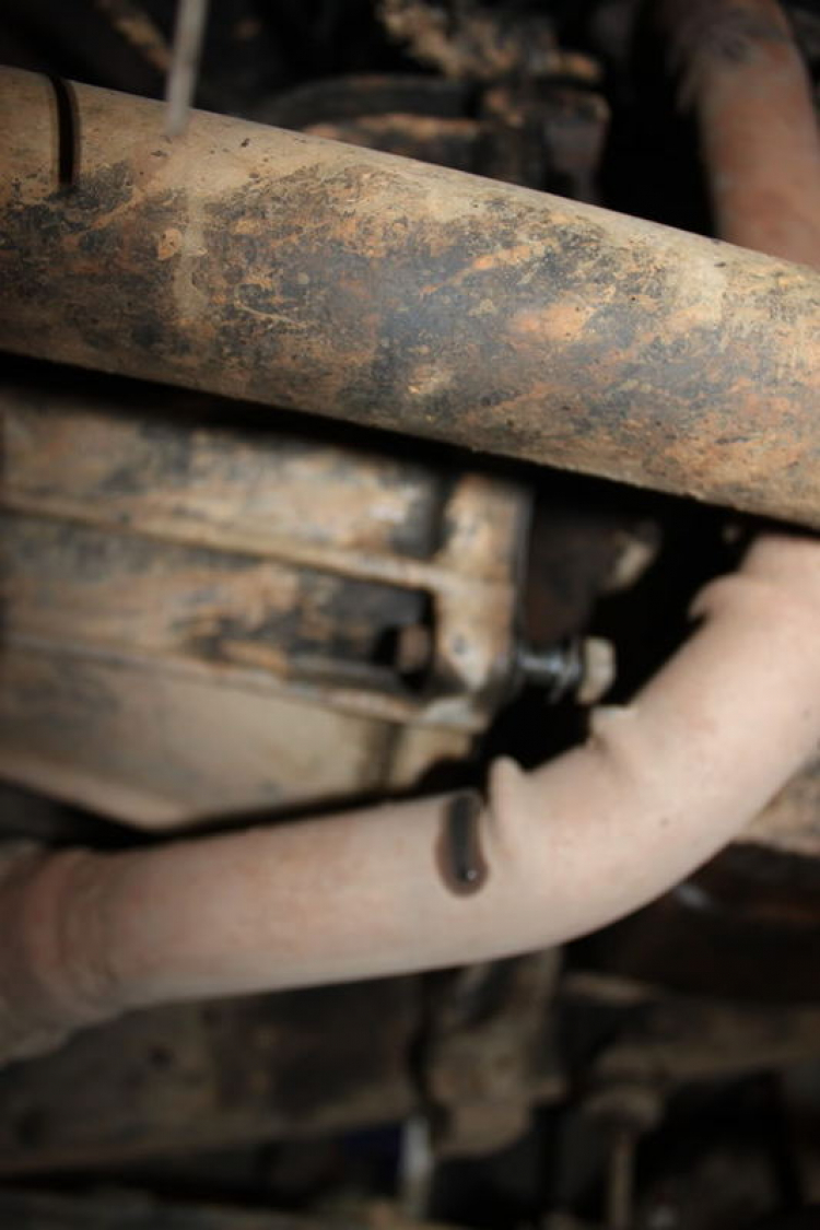

-cạ thùng , tìm hoài không thấy nhưng khi xuống dốc thì cạ vào bánh trước bên phụ .

-Cạ gầm bên phụ :
đã tìm ra nguyên nhân , khi xuống dốc trọng tâm xe chúi về phía trước ép lò xo , cạc đăng cầu trước cạ vào ống bô , khắc phục dễ ẹc.
