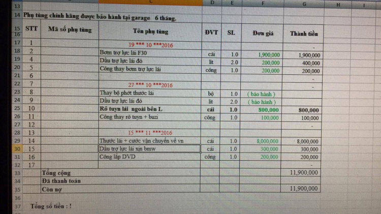

Thưa các cụ, vào một ngày đẹp trời em đi chơi Bắc Ninh - Hải Phong, đến cuối ngày thì nó xảy ra hiện tượng: Đánh gần hết lái thì nó kêu phành phành phành như công nông ấy, e nghĩ ngay là Bơm hoặc thước lái. Liên hệ ngay cho khổ chủ là đ/c Kenpham, nguyên chủ xe, và nhận được thông tin:
- Bơm trợ lực lái theo xe là LF20 nhưng xe mình đang lắp LF30 hàng bãi thay cách đây 3 năm
- Thước lái theo xe nhưng đã bảo dưỡng 1 lần
Về đến HP e quyết định cho thay bơm trợ lực lái hàng LF30-120bar hàng Bãi nhưng vẫn còn chất quả đất lắm. Hý hửng lắp lên xe chạy được vài ngày thì xảy ra hiện tượng là vật nhau với cái vô lăng. Chạy chưa được 1 tuần mà cảm giác tay to hơn cả quay tay
Lại cho con vợ già lên cầu, mục đích thay luôn cái thước lái mới hàng OEM. Sau 1 ngày vệ sinh lại toàn bộ hệ thống trợ lực, thay dầu mới, .... cuối cùng em nó cũng đc cái "khục khoặc" mới.
Tim lại loạn nhịp khi cho e ấy xuống đất để được hấp diêm tiếp... ôi thôi, quên cmn đi các cụ ah.... lái lại mượt như mới, không còn tiếng Ù Ù, O O, phành phành nữa

Xe Ken Phạm xài hao bơm trợ lực lắm, khổ chủ trước nữa thay 2 cái trong vòng 1 tháng
