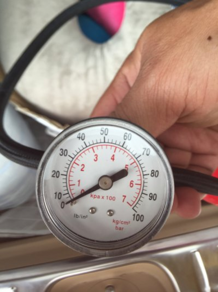

Đồng hồ đo hơi của em có màu đen và màu đỏ thì mình nên đo theo màu nào các bác ? Em vẫn thường theo màu đen. Còn theo màu đỏ hơn 1kg nên đi rất sốc. Có lẽ trong Kia Gv canh hơi theo màu đỏ nên lần nào về em cũng canh lại. Đó giờ vá xe chỗ quen thì em canh lại thì đúng với màu đen của đồng hồ em. Hôm nay vá xe chỗ lạ ng ta nói đo theo màu đỏ mới đúng.
Hoang mang...

Hai đơn vị đo lường giống nhau thôi bác. Số lớn vòng ngoài tính theo psi, e nhớ ko lầm thì sedona sẽ bơm 33 psi, còn nếu tính theo kg/cm2 thì 33psi tương đương 2,2 kg/cm2. Tùy bác thích tính theo đơn vị nào cũng được

Bác tuanphong nói chuẩn rồi

Bác canh trong khoảng vạch đỏ là ok ! nhưng e toàn nói ông bác hạ xuống xíu khoảng 20 bar là dc rồi do toàn đi thành phố với tóc độ thấp nên bơm vậy cho êm, khi nào đi xa thì bơm lại cho chuẩn

Nếu bơm theo vạch đỏ của bác thì chạy sốc như xe tải vậy bác ơi. Từ đó giờ em toàn bơm 25 của vạch đen thôi.
Bác bơm vậy là thiếu hơi lắm đó. Tính ra có 1,7 kg trong khi tiêu chuẩn trên thành xe có ghi bơm 2,2 kg đó bác. Bác bơm thiếu hơi xe đi sẽ ì và tốn nhiên liệu. Nếu phải tải nặng sẽ dẫn đến hỏng lốp và mâm xe.

em toàn bơm 2,3 kg , đi rất dễ chịu bh đi đủ 7 người kèm hành lý thì 2,5kg .
