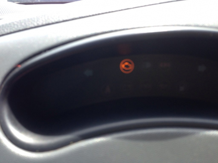

Rửa máy xong mới con mà bác cũng liều thật, em thua ko dám xịt vào máy như thế.
Xe bác lên 120 ngọt vậy là máy con ngon lắm chúc mừng bác
E thấy máy nó cũng ít điện mà Bác , Camry nó 1 rừng dây E vẫn xịt vô tư. Nhà các rắc ghim đều có ron cao su chống nước mà . E thấy có dòng Matiz xài Delco ( E k rành đời) loại này thì xịt né cái Delco tí , mà lỡ có xịt vào mạnh , đề k nổ thì mở nắp delco lau sạch là ok .
Hôm qua E xịt rửa xong đề phát nổ ngay nhưng báo check
Topic chuyên về các bệnh thường gặp của Daewoo Matiz
Xử lí

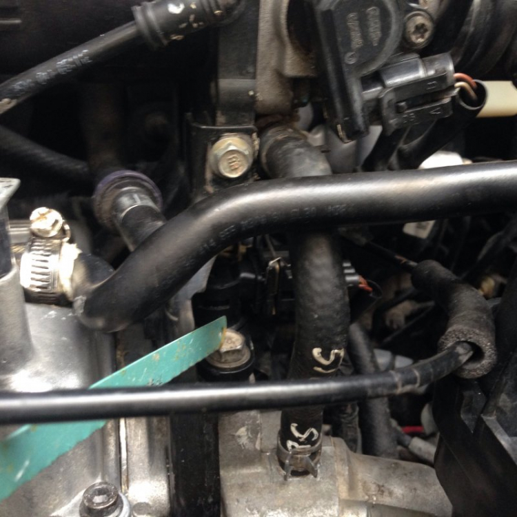

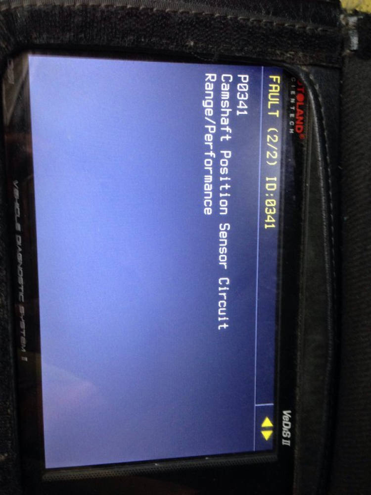

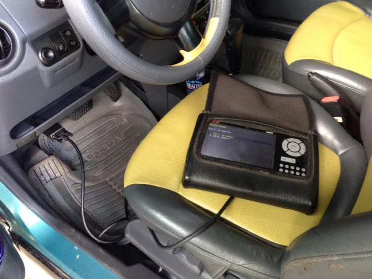

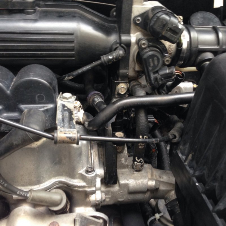

Lỗi cảm biến vị trí cốt Cam .
Mở nó ra vệ sinh do nhiễm nước ( con ngay que chỉ)
