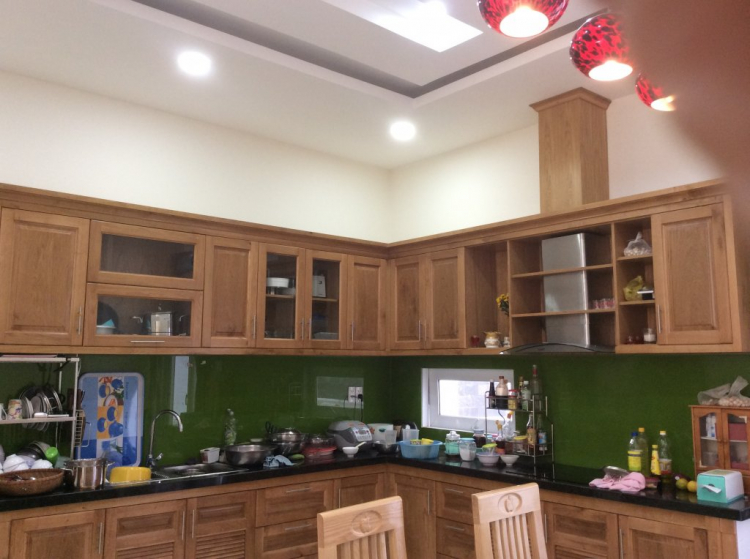

Chào các bác, lâu quá em chưa lên báo cáo kết quả vì dọn nhà lu bu cận Tết quá, thêm nữa em bệnh quá nên mệt chất muốn làm gí cả. Nay em khoe cái bếp em tí, em chưa làm các khay, ray bên trong tủ nên còn bày biện lung tung trên mặt đám bếp.
nói chung sau khi nhận được sự góp Ú của các bác và KTS điều chỉnh lại kích thước cho phù hợp thực tế nay tủ em như thế này, các bác xem cố khác nhiều ko so với bản thiết kế ạ. Nói chứ g là em cũng tạm hài lòng nhưng cố ng chê cái tay tủ nắm, bác nào biết tay năm cửa tủ đẹp giá hợp lý chỉ dùm e chứ hafele và Imundex (An cường) đắt quá.

nói chung sau khi nhận được sự góp Ú của các bác và KTS điều chỉnh lại kích thước cho phù hợp thực tế nay tủ em như thế này, các bác xem cố khác nhiều ko so với bản thiết kế ạ. Nói chứ g là em cũng tạm hài lòng nhưng cố ng chê cái tay tủ nắm, bác nào biết tay năm cửa tủ đẹp giá hợp lý chỉ dùm e chứ hafele và Imundex (An cường) đắt quá.View attachment 611551 View attachment 611552
Tủ bác đóng đẹp, chỉ cái đồ đạc thì hằm bà lằng, với ko làm kệ chén treo hoặc âm cho gọn bác

Sao giống tủ bếp nhà em quá !View attachment 611721 Ai đóng cho Bác vậy?

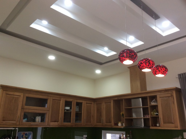

ông táo nhà báo hoành tráng quá, ngay khúc ống khói luôn, đúng kiểu táo cổ truyền :)
cái bếp domino này nên lắm liền hay rời nhỉ, e nghĩ lắm liền đẹp hơn chứ.
cái lò nướng sát tủ lạnh có sao ko bác, e sợ phà hơi nóng sang ảnh hưởng tủ lạnh, hay là có vách cách 2 bên bị cách lò che lại nên ko thấy.
