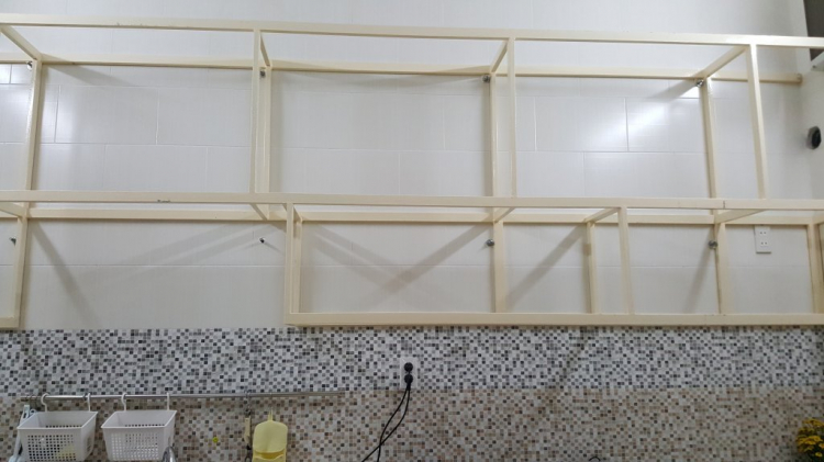

Anh thầu nhà e chủ yếu đóng tủ bếp, cửa, khung trang trí chứ ko chuyên đóng giường tủ quần áo mà e lại ko dám đặt chỗ ko quen, sợ tiền mất tật mang quáMua sẵn thì cũng trăm đường bác ơi, biết đâu mà rẻ hay mắc. Em thấy đặt đóng đâu có mắc hơn mua sẵn lắm đâu mà mình kiểm soát được chất liệu, chất lượng.
E rất thích kiểu tủ bếp tiện dụng và kinh tế của bác, bác có thể cho e tham khảo và giới thiệu chổ làm được không bác,Hi bác, mình góp ý bác chút về thiết kế:
- Bếp và chậu nên gần nhau chỗ góc vuông, để xoay trở khi nấu, rửa tiện lợi.
- Khoản sáng vách kính hoặc cửa nên đặt chỗ chậu (đổi sang vị trí bếp) và mở rộng tối đa để có nhiều sáng, luôn khô thoáng.
- Phần đặt lò nướng, viba, nên có vách 2 bên để cách nhiệt với khu khác (tủ lạnh), phần thoát khí nóng có thể chừa khe phía sau tủ để thoát lên trần (điểm yếu là dễ làm tổ cho chuột, dán), hoặc tủ dưới làm khe thoáng để thoát xuống, còn ko mua tủ âm thì lắp kiểu mình thoát vòng ra trước, hơi xấu tí, nên đặt cao giống thiết kế để sử dụng tiện lợi, ko phải cuối người, hạn chế bé quậy, mặc dù ko đẹp bằng kết hợp vị trí bếp.
- Tủ lạnh nên chừa sẵn rộng, mình chừa khoản 1,1m để lắp tủ 2 cánh sau này (vì mình dùng tủ cũ).
- Kệ treo chén, dĩa: nếu ko ngại xấu thì làm hở giống kiểu mình, nước rơi xuống khu chậu, mua chậu to xíu để đủ hứng, không tạo ẩm trong tủ - chén dĩa cần khô, thoáng để ko bị ẩm mốc, rửa xong đặt vào cũng tiện lợi hơn, trừ khi bạn sắm máy rửa chén thì ko cần - làm âm luôn cho đẹp.
- tủ dưới khi lót gạch nhớ y/c chén ron cho kỹ, để tránh ẩm thấp từ nền bốc lên, mình ốp luôn bóng kính để tránh ẩm, các ray nhà bác @adng khả năng là bị ẩm quá cao, nên sét rỉ hết các thanh trượt, nhà mình cũng dùng loại ray giảm chấn thường vậy thôi, ko biết sau này có bị ko nhưng hiện thì chưa, nhưng mình thấy rất rõ ở vị trí kho gầm thang mình chét ko kỹ, mở cửa thấy ẩm thấy rất cao.
- hút khói: nếu muốn chống ồn ào, thoát mọi lúc, ko lo tốn điện, chế phễu inox giống mình đưa thẳng ra ngoài - chỉ ko đẹp lắm thôi.
- trang trí: để không chói mắt, tạo kiểu có thể kéo led giống mình, muốn đỡ nóng thì dùng led trắng.View attachment 545019
Do mình ưu tiên: tiện dụng > kinh tế > thẩm mỹ. còn nếu bác dư dả thì có thể đặt thẩm mỹ lên trên.

![Tủ bếp nhà em cho các bác rút kinh nghiệm Tủ bếp nhà em cho các bác rút kinh nghiệm](https://cdn1.otosaigon.com/data-resize/attachments/612/612512-f80272c571d649c5d0c58a9011d2736b.jpg?w=750)
96,8 KB Đọc: 15
