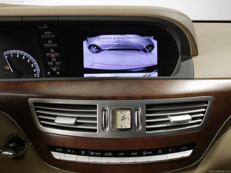

Em đang sử dụng S350L 2007 nhưng chưa tìm ra được nút kích hoạt Adaptive Damping System,nghĩa là chế độ Comfort và Sport,em làm theo bác muaxuan là bấm vào nút C->S nhưng đó là cho hộp số,em muốn tác động lên phuộc cho đi êm hơn. Phiền các bác giúp em nhé. Em cần nút giống vậy nè bác,đây là trên S-Class 2010,còn 2007 không biết ở đâu.
2010(Nút Sport là nút thứ 2 từ trên xuống)

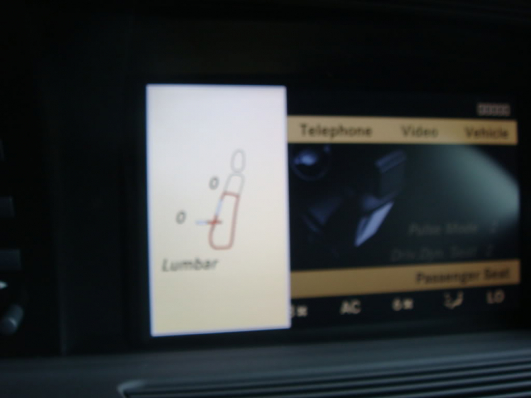

Ngoài ra,về cài đặt ghế,em bấm nút này(thứ 2 từ phải sang) để điều chỉnh nhưng chỉ được chữ lumbar,không biết làm sao để chuyển qua các vị trí khác như lưng ghê cho ôm người hơn,phồng hơn. Trước đây em tình cờ chỉnh được trên 1 con S khác nhung giờ quên bén mất. Mấy bác giúp em nhé,em cảm ơn rất nhiều.Hình đây bác:
Về S-Class,bác muaxuanvinhcuu hay bác Vinhnam giúp em với.
Nút thứ 2 từ phải sang

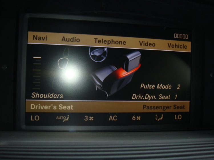

2/ Vấn đề về nghế, xin nhắc với bác là không phải xe MBZ S W221 nào cũng có hệ thống nghế ngồi giống nhau. Xe phải có option "Multi-contour" thì mới điều chỉnh được: việc ôm người khi vào cua (Dynamic Seats) và "massage" (Pulse Mode). Nếu xe bác có option Multicontour thì bác bấm vào nút hình cái nghế thì màn hình nó hiện ra như sau (Chú ý: vùng đỏ là vùng có tác dụng của nút 5 chiều navigation):

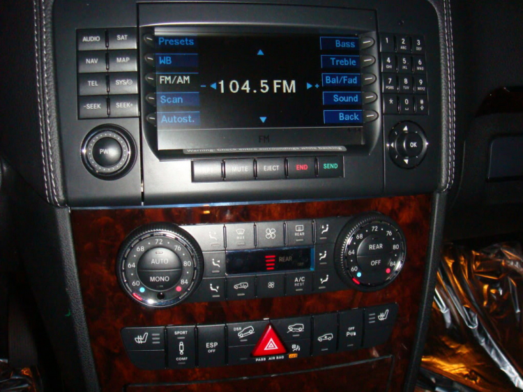

Đây là ví dụ về ADS lắp trên GL 550, sản xuất 2007. (bác chú ý dòng điều khiển cuối cùng, nút thứ 2 từ trái qua)

Nhưng sao ở W220 em thấy cũng có vậy bác? Hình phuộc nhún trên tablo (thứ 4 từ trái sang),không lẽ W221 lại tháo ra

Còn chi tiết nhỏ lặt vặt mà bạn thấy khác: đời 2010 (bản facelift) có tách ra 1 cái nút Sport, thì đó chẳng qua chỉ là bình mới, rượu cũ mà thôi:
Giữa màn hình Navi và bảng điều khiển trên S-class 2007: Cái nút đó là nút có mũi tên lên, xuống: Nhìn vào thì sẽ hiểu là chế độ "nâng hạ gầm".
Giữa màn hình Navi và bảng điều khiển trên S-class 2010: Cái nút đó, với tính năng gần tương đương, thì có chữ "sport": Để lại ấn tượng cho khách hàng là đây là chỉnh chế độ treo thể thao (cũng chính là nâng hạ gầm tương tác mà thôi).
