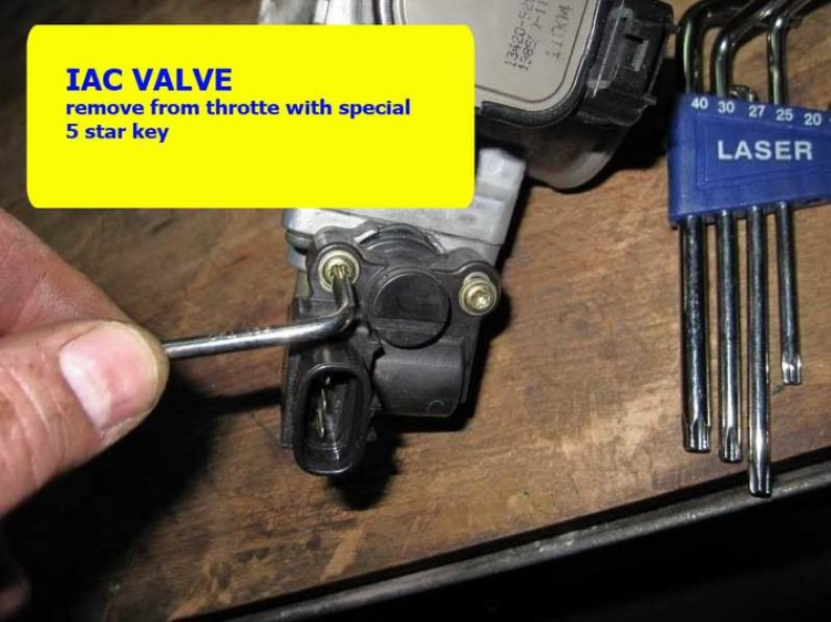

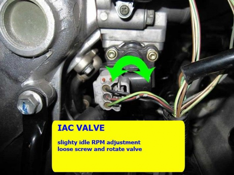

Van nạp gió chế độ không tải IAC (Idle Air Control)
Tháo các con vít này và xoay valve
WAGON: Chia sẻ kinh nghiệm kỹ thuật và độ xe (Tập 7)

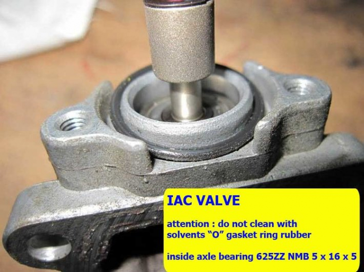

được tháo ra từ bộ tiết lưu bằng tay tháo 5 chấu chuyên dụng (khóa 5 sao)
Lưu ý: không được làm sạch bằng dung môi ron cao su tròn này

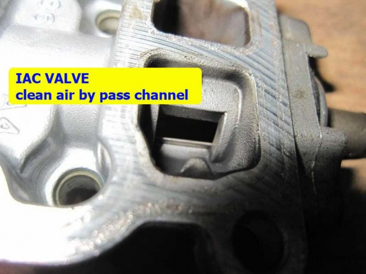

Làm sạch các lỗ, các đường dẫn khí

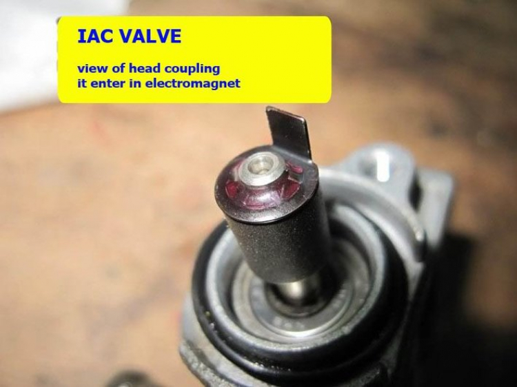

Hình ảnh điểm đầu khớp nối
Nó được gắn vào trong nam châm điện

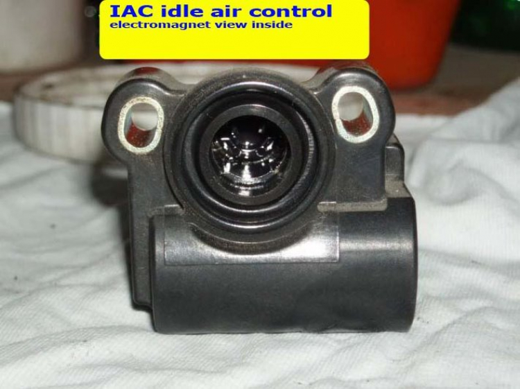

Hình ảnh bên trong nam châm điện

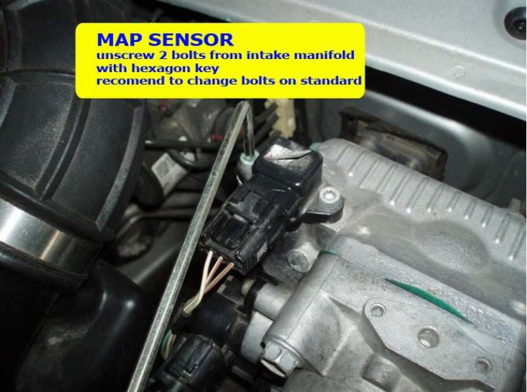

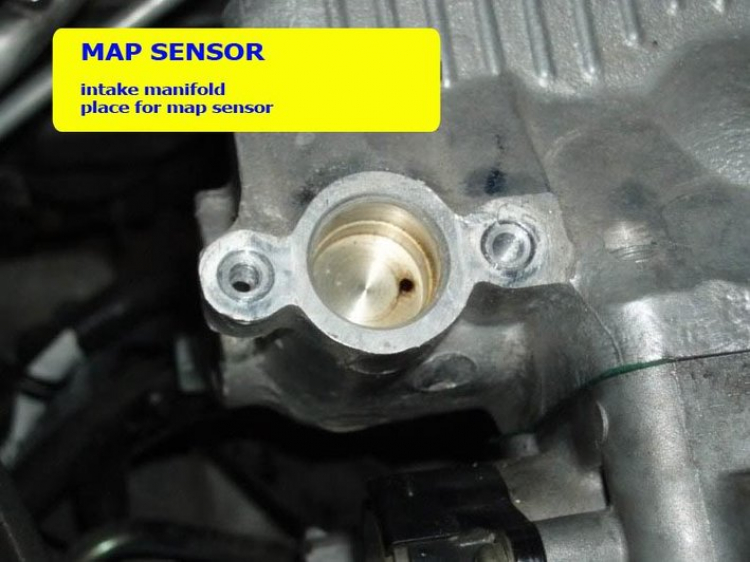

Cụm cảm biến áp suất tuyệt đối (MAP: Manifold Absolute Pressure)
Mở 2 con ốc này bằng khóa đầu lục giác
Cổ hút khí – nơi đặt cảm biến MAP

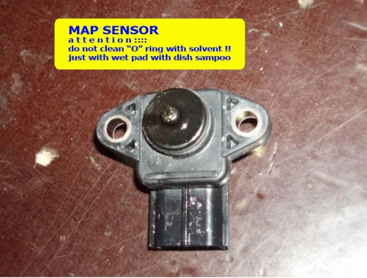

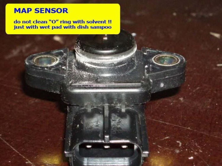

Không làm sạch ron cao su bằng dung môi. Chỉ dùng miếng bọt biển nhúng nước rửa chén để lau

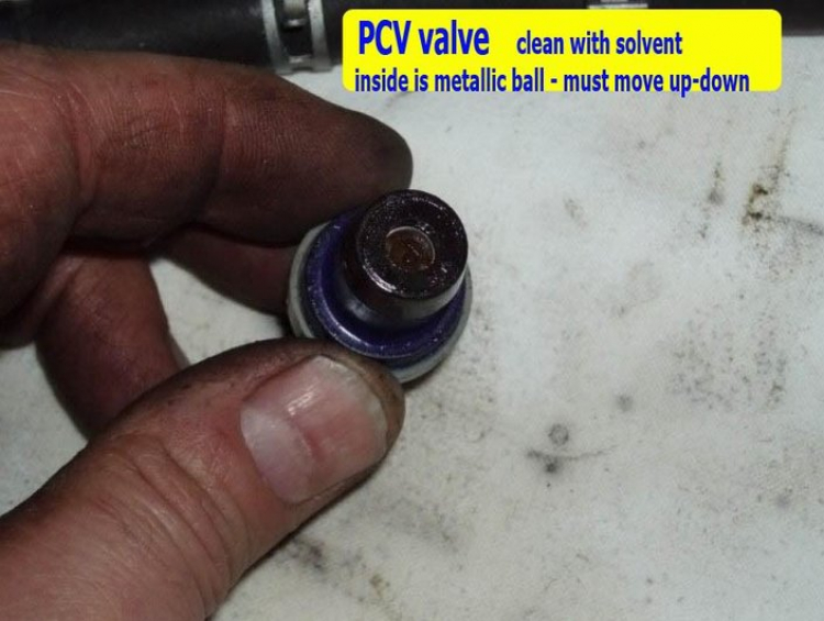

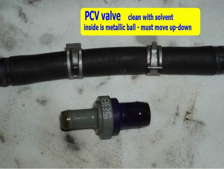

Van thông gió carte tích cực (Positive crankcase ventilation - PCV)
Làm sạch bằng dung môi. Bên trong là một viên bi kim loại, phải có thể di chuyển lên xuống được.

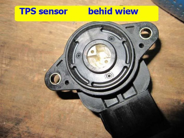

Cảm biến bướm ga ( throttle position sensor -TPS) - nhìn từ phía sau

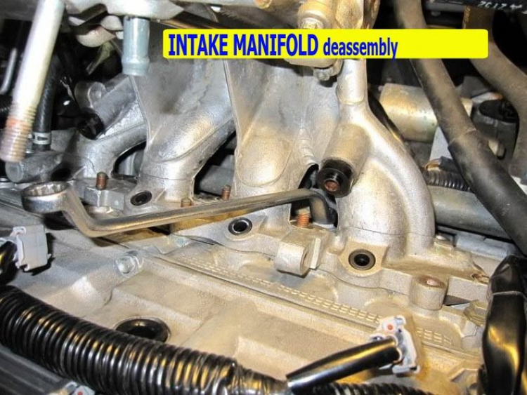

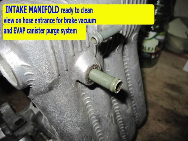

Tháo cổ hút khí

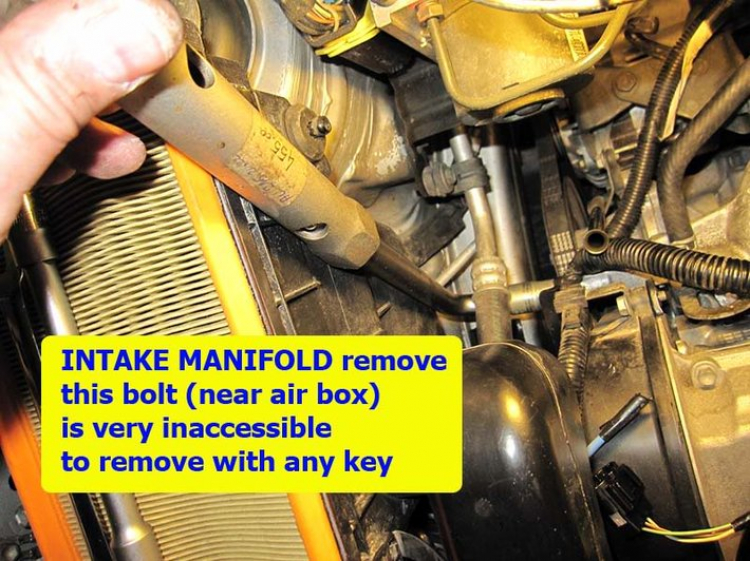

Cổ hút khí – tháo ốc này (nằm gần bầu lọc gió). Nó nằm ở vị trí rất khó tiếp cận với các loại khóa để mở

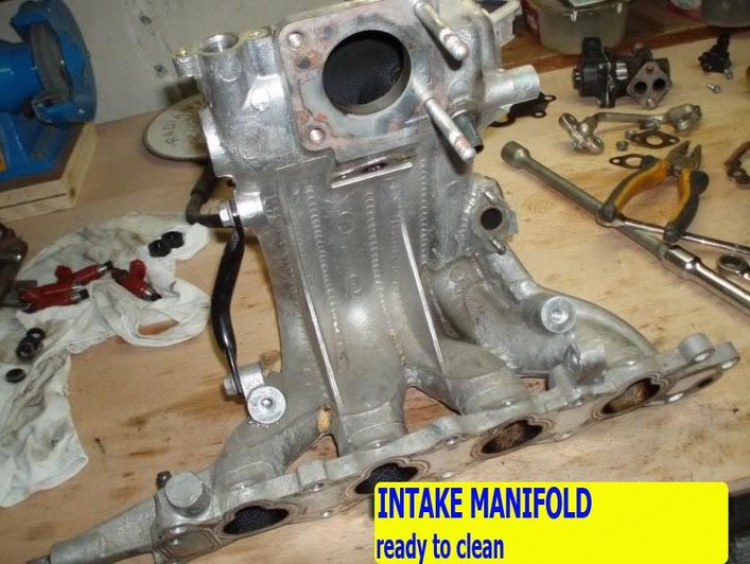

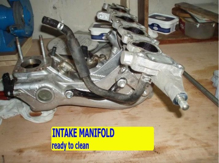

Cổ hút khí – đã tháo và sẵn sàng để được làm sạch
Ở góc nhìn khác

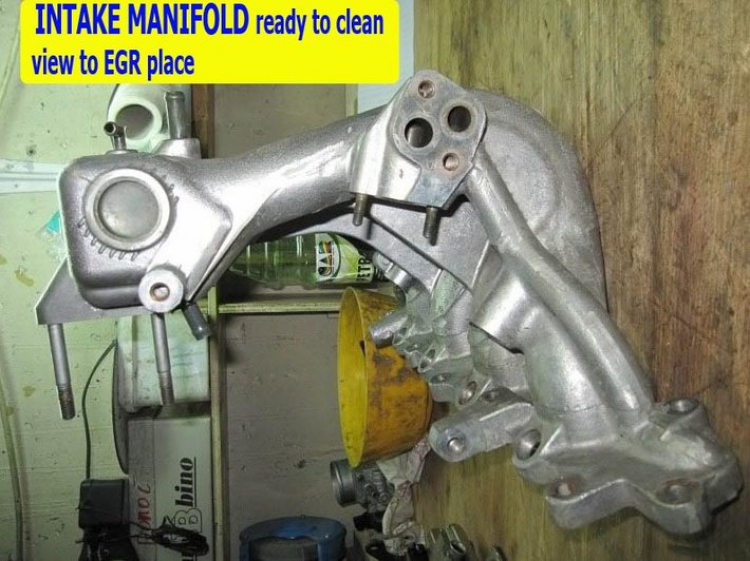

Nhìn từ phía đặt ống tuần hoàn khí xả ERG

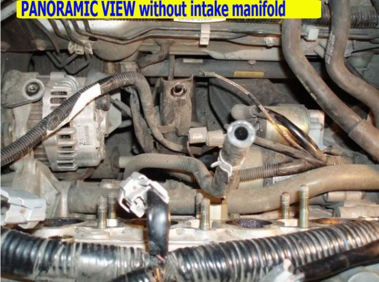

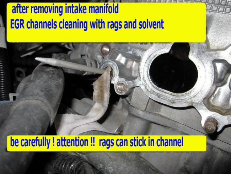

Sau khi tháo cổ hút khí
Làm sạch các lỗ và bên trong ống tuần hoàn khí xả bằng giẻ và dung môi. Hãy cẩn thận đừng để giẻ dính sót lại trong lòng nó.
Toàn cảnh – với cổ hút khí đã được tháo
Hy vọng có chút thông tin bổ ích nào đó cho các cần tham khảo vì... em không chạy Wagon ạ :)!
