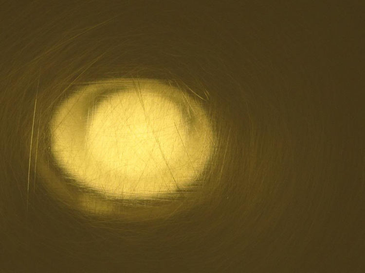

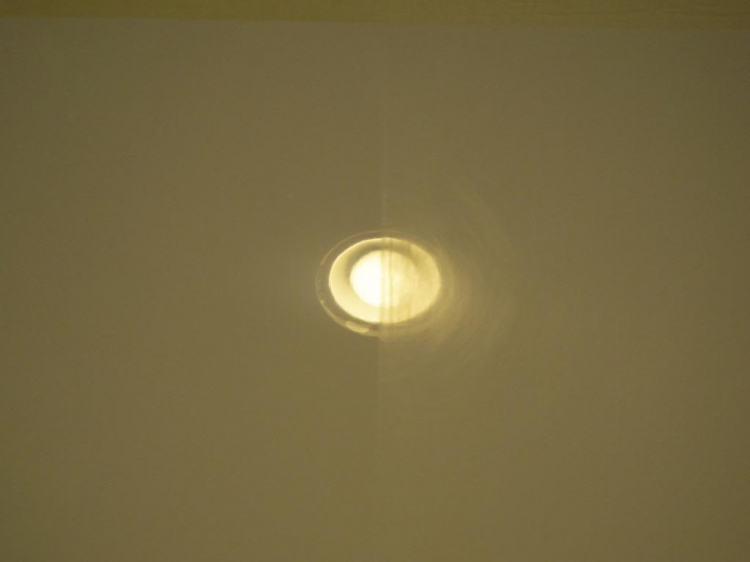

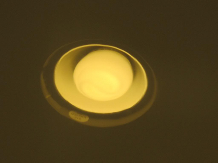

Hic cái thớt từ 2010 giờ đúng 2013 có bác moi lên...thời gian trôi nhanh thật tính ra từ lúc e mày mò oánh bóng chăm sóc xe đến giờ gần 8 năm :D. Update tý: giờ e chơi tới paint correction, paint restoration roài, đang ngâm cứu :D.
Hình demo (cái này e post bên topic tuyệt đỉnh đánh bóng rùi mà link hình die hết, cha thèng photobucket!
Paint correction làm cho mặt sơn trở về nguyên bản và phản xạ ánh sáng một cách chính xác nhất, tạo độ bóng trong, sâu và mượt :D
Paint restoration phục hồi sơn xe cũ, ko muốn sơn lại làm mất sơn gin (thường thấy ở xe cổ) thì cái này rất rất khó :D
Mặt sơn xe này nếu nhìn bình thường các bác sẽ thấy nó vẫn sáng bóng, nhưng soi đèn thì hoàn toàn khác :D
Before:
Xe em vừa làm xong SONAX PremiumClass Nano Paint Protect
After
so sánh:
cám ơn các bác đã quan tâm!
