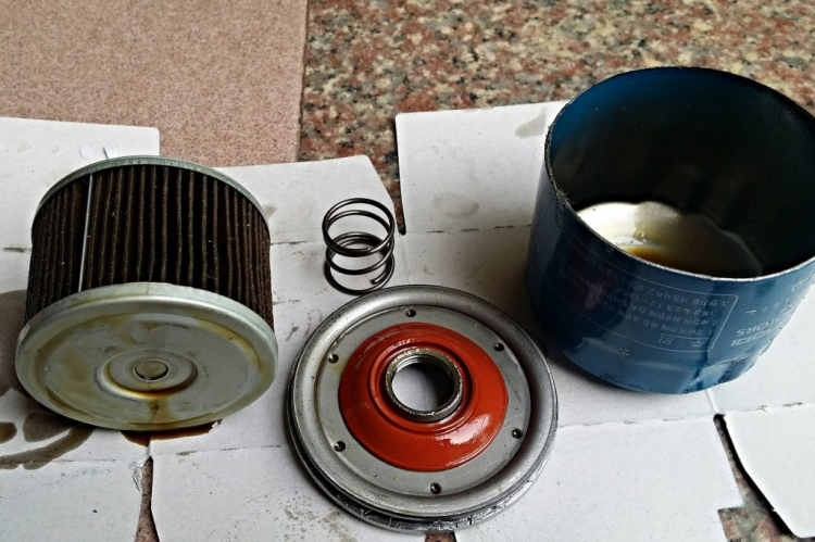

Em bị lọc giả gòi đây này... Mua lung tung đó bác....Thay nhớt xong em chạy cóa vài km là thấy tiếng máy nó ko như cũ! Thay lọc chính hãng hết luôn. Sau đó em cưa cái lọc mua ra thì nó như thế này...Bên ngoài y chang ko khác gì hết, bên trong éo giống!

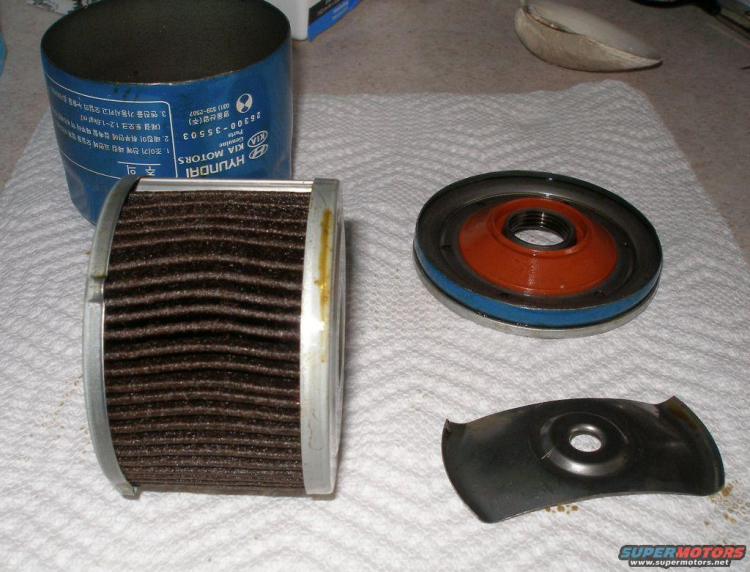

So với cái lọc chính hãng Hyundai 26300 35503 ng ta cưa ra....
Vấn đề chính là cái màng giấy của lọc giả kém xa lọc OEM đó bác....

Vỏ khác nhau, bên trong là 1 thứ.... part number 26300-35503 hết! Kaka....Chạy Hyundai thay lọc Kia![]()
