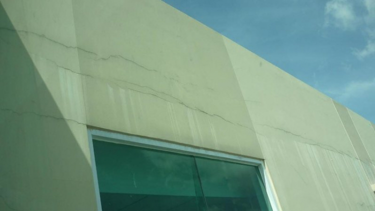

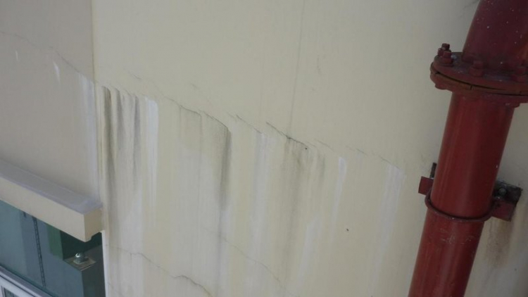

Chắc là giếng trời ô lấy sáng tầng hầm của chung cư.
Khi thi công (hoặc do thiết kế) cho xây gạch tự do lên mặt sàn mái hầm. Sàn mái hầm thường có độ võng nhất định làm tách chân khối xây gạch ra khỏi bề mặt dẫn đến thấm.
Khi trước thi công nếu có thép chờ bổ trụ ở giữa cạnh xây tường và các góc mái lấy sáng rồi khi xây bổ trụ bê tông cốt thép theo tường thì không có bị nứt và thấm.
Em thường lắp các mái lấy sáng tầng hầm cho các khu chung cư, gặp nhiều.

Nguyên do đúng như bác W đã nói trên. Có điều e nghĩ đây là giếng trời nhà bác. Người tkế kỹ tính thường cho đổ Bt các thành giếng trời, seno...sau đó mới xây gạch để tránh nước thấm ngược theo các vết nứt chân gạch với bt.
Thường thì phải xem tận mắt mới đoán được. Nói chung chống thấm thường là làm mò vì kh biết nước nó rỉ ở đâu và chạy theo khe nào. Vì kh có hình trên mái nên e kh biết nói sao.Nhưng theo hướng của e là xử trên mái cho nó triệt để và k phải đụng vào phần trong giếng trời . Tuy nhiên nếu nó phức tạp quá thì lại phải theo cách bác W

Đây là căn bệnh cố hữu của nhà thầu và nó luôn là như vậy
Bất kể cái khoảng trống này sẽ làm gì sau này ( giếng trời, cầu thang, tum...) thì khi đổ bê tông phải đặt gạch và để sắt chờ.
Như các Bác đều biết, bê tông và bất cứ vật liệu xây dựng nào khi tiến hành làm 2 giai đoạn khác nhau đều phải tạo nhám, móc sắt, cân bằng độ ẩm... để chống co ngót vật liệu
Vấn đề của Bác Trường cũng dễ thôi, đục ra và trám lại sẽ hết vì sự chuyển vị của giếng trời này không đáng kể.

Đây là công trình do 1 Cty lớn của VN thi công. Vấn đề còn lại là gì : Là trình độ, là giám sát và là tâm của nhà thầu

Theo em bác xử lý chỗ ý như thế này:
- Đục bỏ lớp vữa cũ bị nứt rạn bên trong
- Đổ lớp vữa không co ngót xung quanh (grout), đắp tạo dốc cao từ thành của giếng ra phía ngoài.
- Quét vài lớp chống thấm nữa
- Sau đó up lên vài cái vật liệu bảo vệ lớp chống thấm khỏi tia tử ngoại.
Chắc sẽ ổn, chúc bác mùa mưa sau khỏi lo!
