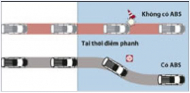

Bánh chết cứng trong khi phanh thì xe có thể bị trượt và quay ngang dẫn đến mất lái. ABS đảm bảo cho độ trượt trong khi phanh gấp đâu đó khoảng 5% (theo lý thuyết là cho hiệu quả phanh tối ưu), thế nên bác vẫn có thể nhìn thấy vệt phanh. Nhưng quan trọng là bác vẫn điều khiển đc xe

Em không nghĩ như bác , hoàn toàn nếu Thực ra nếu có độ trượt trong khi phanh gấp mà vẫn nhìn thấy vệt phanh của lốp thì cái gọi là chống bó cứng hoàn toàn là không có , bác ạ . Như vậy tất nhiên có thể dễ dàng nhận thấy mất lái là điều tất yếu . Khả năng mất lái phụ thuộc rất nhiều vào độ trượt của lốt khi bị bó cứng . Suy ra lực tác động dồn về phía trước mất lái không điều khiển được xe .
