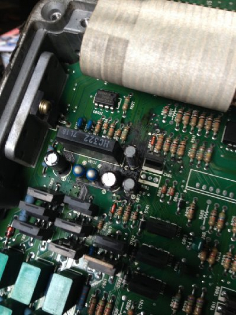

Bác cho e hỏi tí!! cái hình ECU 3vz của e nó bị đen dưới chân 03 con tụ tròn gần IC mạch HC322.. có phải là bị hư bù ga sáng kg???Cái dù đó k quan trọng , k ảnh hưởng vận hành máy . Nó chỉ có tác dụng nâng ga sẵn trước khi khởi động , giống ta đạp ga khi khởi động .
Nguyên lí hoạt động của nó: khi tắt máy , cái đầu dù bị cái lò xo đaay ra ,nâng bướm ga lên tí....khởi động dễ . Phía sau cái đu có cái ống ghim vào cổ ga . Khi máy đã nổ , lực hút của máy qua cổ ga , qua ống..thắng lực đẩy của lò xo , đầu dù thụt lại , trả bướm ga lại vị trí granti.
Bác thông cảm loại này khó quá ...cho qua ah .Bác cho e hỏi tí!! cái hình ECU 3vz của e nó bị đen dưới chân 03 con tụ tròn gần IC mạch HC322.. có phải là bị hư bù ga sáng kg???View attachment 284630
