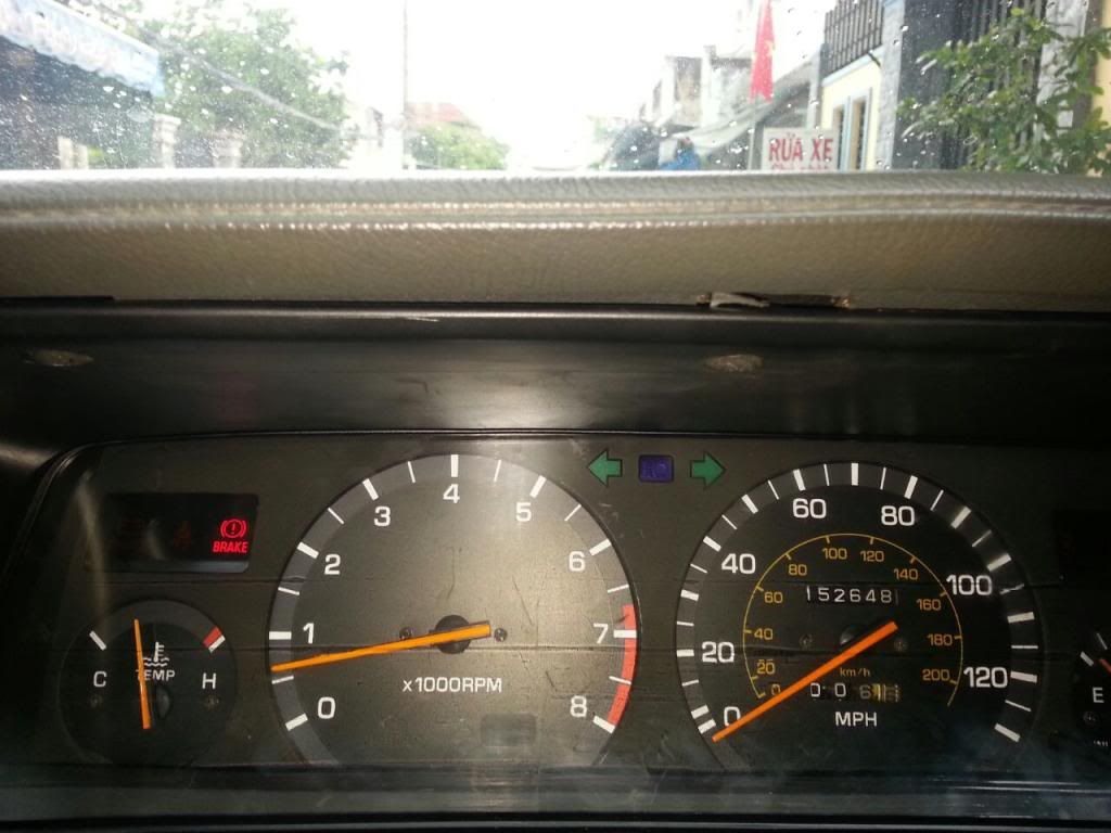

Sau khi đã làm đủ mát theo hướng dẫn của bác.tình hingf đèn đóm đã ổn định.bật công tắc lên.
<a href="http://s28.photobucket.com/user/mapmap9999/media/output_zpszulzr8lb.jpg.html" target="_blank"><img src="http://i28.photobucket.com/albums/c209/mapmap9999/output_zpszulzr8lb.jpg" border="0" alt="camry photo output_zpszulzr8lb.jpg"/></a>
Nổ máy ko lạnh

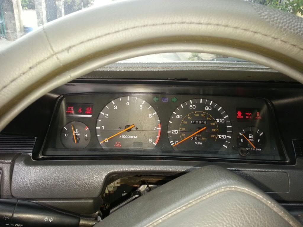

<a href="http://s28.photobucket.com/user/mapmap9999/media/output_zpsgiyyadul.jpg.html" target="_blank"><img src="http://i28.photobucket.com/albums/c209/mapmap9999/output_zpsgiyyadul.jpg" border="0" alt="camry photo output_zpsgiyyadul.jpg"/></a>
Nổ máy có lạnh lên thêm 200 nữa rồi về 700

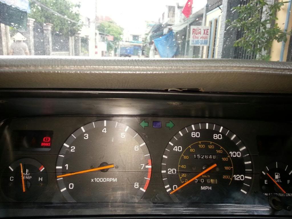

<a href="http://s28.photobucket.com/user/mapmap9999/media/output_zpswb7gyk6b.jpg.html" target="_blank"><img src="http://i28.photobucket.com/albums/c209/mapmap9999/output_zpswb7gyk6b.jpg" border="0" alt="camry photo output_zpswb7gyk6b.jpg"/></a>
Quá đã! Chạy chút gặp trời mưa,e bật gạt mưa thế là vũ điệu của những bóng đèn bắt đầu! Chóng mặt quá e quay lại chổ thợ điện test lại.Thợ phán : THÍÊU LỬA

Vậy là xong 1 vế phần mát! Bây giờ bác tìm 1 chai RP7 xịt vào các giắc cắm, mối nối dây điện nghi ngờ tiếp xúc ko tốt (nhằm vệ sinh & hút ẩm), sau đó ktra công suất dynamo có còn đủ ko hay yếu rồi. Với dàn dây điện cũ, theo mình giải pháp tăng công suất dynamo thêm 10% là đơn giản, kinh tế & hiệu quả nhất!
