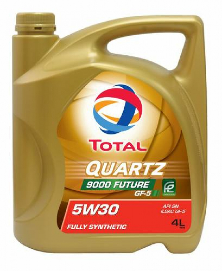

Bác lưu ý Q9000 bình này nhéEm đang kiếm thớt này thì nó lù lù xuất hiện ^^
Sáng ngày mơi.. em đi thay nhớt máy, Q9000 + lọc nhớt bosch.
