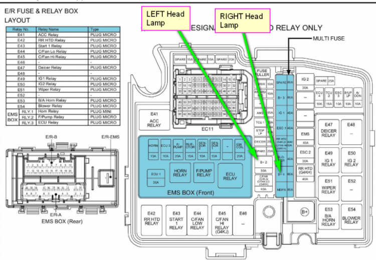

Các bác có biết cách thay cầu chì đèn xe như thế nào ko ạ, xe em hay bị cháy cầu chì đèn xe quá hix
Nó đây bác, bác lật ngược cái nắp đậy lên, định vị rồi đối chiếu qua hộp cầu chì nhé...Chả hiểu sao lại 1 cái 50A cho cụm đèn bên trái, và 1 cái 60A (nằm trong 1 thanh thẳng - chung với nhiều thằng khác) cho cụm đèn bên phải)....:3dcuoi:

Có độ đẽo gì không bác? Nó cháy hoài là có vấn đề rồi...Chạm chập thế nào đó, chứ nguyên bản cả đời xe có bao giờ cháy đâu nhậy? Để tý ra xem và chộp hềnh cái cầu chì cho bác luôn....
Chính là cái đèn độ bác ơi, chắc em về zin lại cho chắc, cản hơn bác nhiều ạ !
Chắc do dòng lớn quá...bác có gan thay cầu chì lớn hơn hem? Nó cháy 1 bên hay cả 2 vậy bác, nếu cháy 1 bên thì bác thay cái 50A bằng cái 60A xem sao? Thay cái B+ 2 đó bác...

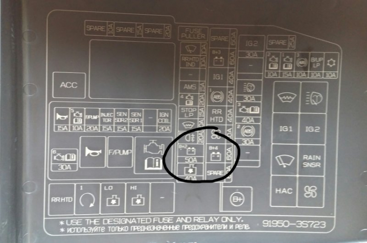

Vâng, nó cháy cái này bác ạ. ở mấy cửa hàng điện có bán cái này không bác ? hi em gà mờ lắm :D
PS: xe hơi bẩn :))
