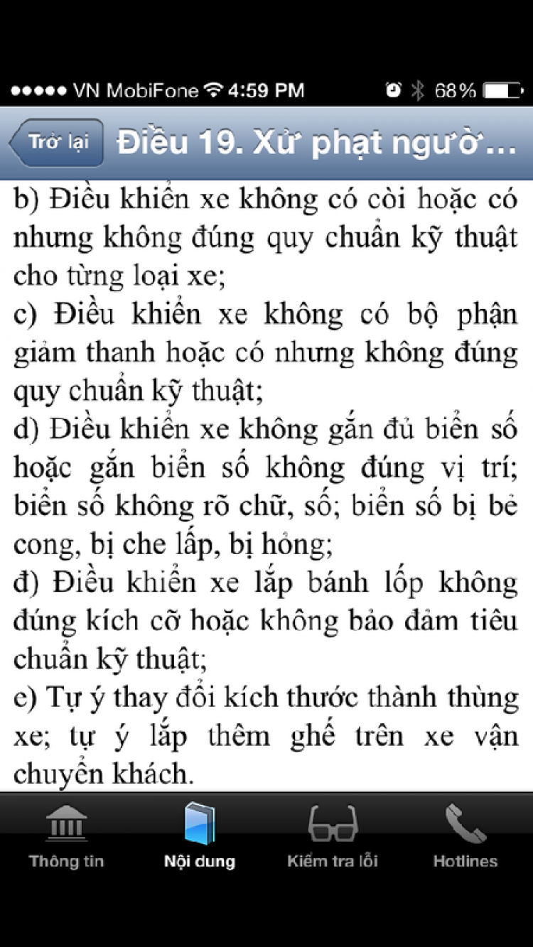

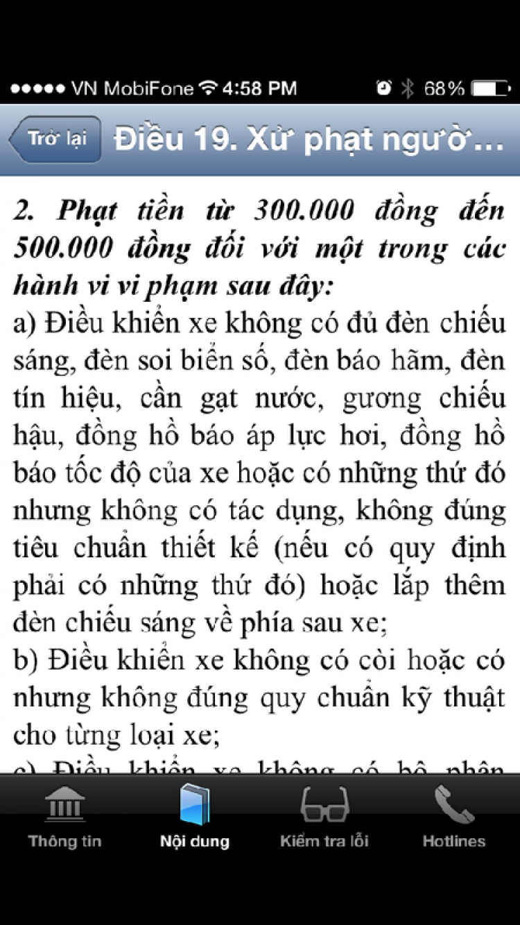

em gửi cái nghị định 34 về sai kích thước mâm vỏ cho các bác mai mốt chiến với XXX :D
