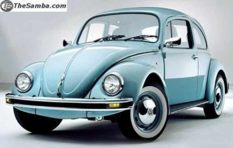

Có trang này các bác dowload manual về đọc cho biết. Trong này có rất nhiều thứ bổ ích, cả thị trường mua bán xe nữa.
http://www.thesamba.com/vw/archives/manuals/69bug.php
Các loại xe
http://www.thesamba.com/vw/classifieds/

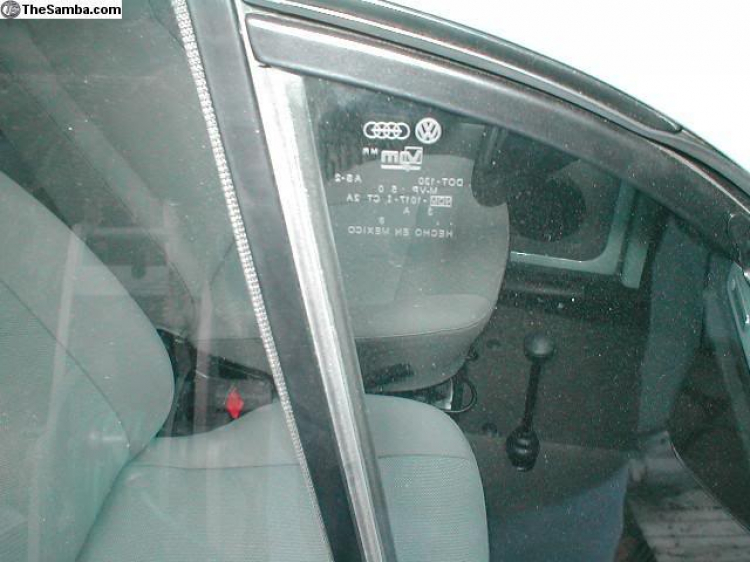

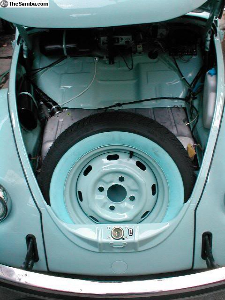

Và chiếc xe mới tinh sx 2004 giá 14k.
http://www.thesamba.com/vw/classifieds/detail.php?id=559390
