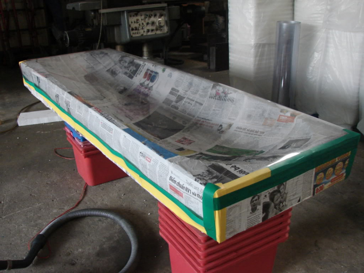

Cái khuôn thí nghiệm thì xong mà hút hoài không được! Thôi chờ kỳ sau mình làm bề ngoài tươm tất hơn (mà chắc phải kiếm hướng nào đơn giản hơn), giờ thì cứ "chần chuồng" mà thi vậy!!!
