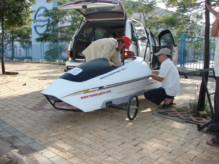

Nguyên ngày 11 tụi em "cut" thêm được 6kg nữa, rốt cuộc xe không vỏ bọc nặng khoảng 70kg. Tối cày bừa tới 23g lắp đồ kiểng xong, chỉ còn chờ sáng mai lâm trận!
Trên đường chở xe tới khu CNC phải "lụy đò" một xíu khi các bác xxx thấy chở cái gì bự quá!
Tới sớm lúc 7g30, lắp ráp cho lẹ để chạy thử!
Hy vọng sẽ là xe đẹp nhất nè!

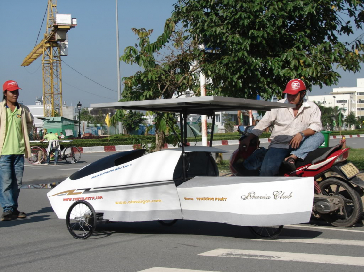

Dòm thì đẹp vậy nhưng khi đua phải nude 100% vì cái vỏ nặng tới 16kg.
Xe khá là tiến bộ khi đạt được tốc độ tối đa là 25km/g.
Một điều khá hay khi em luôn đạt giải nhì trong các cuộc đua!
Một điều khá dỡ khi cuộc đua chỉ có 2 xe cùng lúc!!!
Do đó vòng chung kết chỉ còn là dream cho sang năm!!!

Cuộc chơi thật ra đạt được nhiều điều khi được thỏa sức thử nghiệm các ý tưởng vào thực tế lần đầu tiên chế một cái xe "thật".
Các kinh nghiệm rút ra cũng không mới nhưng vẫn không đạt được lần này:
- Động cơ phải làm việc với hiệu suất cao nhất ở dãi áp 40-60V, dòng 4-5A. Em sẽ bắt đầu kiếm động cơ như vậy cho cuộc thi sang năm.
- Bộ phận truyền động phải có hiệu suất cao và có các tỷ số truyền từ 4:1 đến 1:4, phải có nhiều số, phải nhẹ. Cái này chắc phải tự chế thôi!
- Xe phải thật nhẹ. Phải có thiết kế tối ưu cho khung và thân xe.
- Các bánh xe phải lớn và mỏng. Chắc sang năm phải xài bánh xe đạp đua!
Chắc tà tà làm xe mới là vừa!!!
Thanks bác! Cũng đúng nhưng cách xa về phía... sau!AiaTowner007 nói:Hi hi ... dự đoán bác sẽ cách xa đối thủ vậy mà ... trật lất. Dù sao cũng chúc mừng bác nhé !
Panel là do BTC cung cấp (Cty Red Sun tài trợ) nên phải chịu vậy thôi bác!teknosolar nói:Cụ dùng panel này chưa hợp lý lắm, phải dùng loại mềm bỏ khung để loại bỏ bớt kg.
