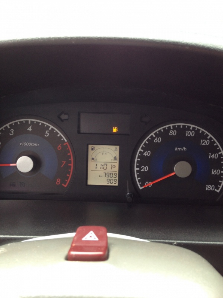

Em khám phá tính năng báo hết xăng của V2 trên đồng hồ đời 2015 từ bác xù. Khi đèn này sáng em chạy thêm ~50km nữa rồi vào đổ xăng. Đổ hết 750k vẫn chưa đầy đến miệng bình. Tuy nhiên hết tiền nên đành cho em nó ăn tạm thế thôi. Em sẽ theo dõi xem khi đèn báo vàng lần tới thì xe đi được bao nhiêu, mong nó được ~90% của bác xù là ngon.
