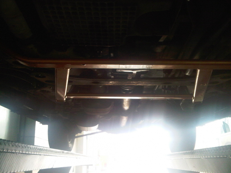

Mãi đến hôm qua em mới có thời gian đưa xe đi lắp cái front subframe brace Summit Racing, cái này không tự lắp được nên em vào BTF. Vị trí lắp từ khu vực thanh giằng chữ A hướng về phía sau, các bác xem hình (em chụp bằng dt bị chói nắng nên hơi mờ):

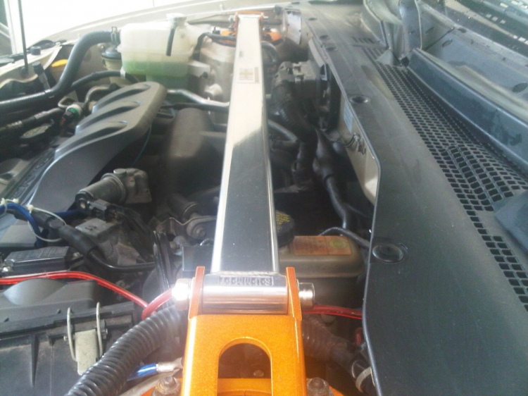

Và đây là cái front strut bar Summit Racing em thay cho đồng bộ luôn :
