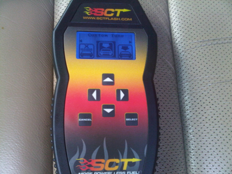

Đối với Ford Escape 3.0 em chọn thiết bị programmer của hãng SCT chuyên độ (tune) PCM cho các loại xe Mỹ. Thiết bị này giao tiếp với PCM của xe qua cổng OBDII, khi nối vào cổng OBDII thiết bị khởi động như sau:
Tiếp đến chọn chế độ tải chương trình tune (custom tune) vào PCM xe:

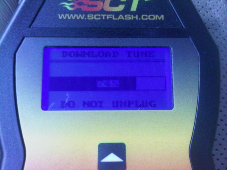

Sau đó lập trình lại PCM, chuyển thông số từ custom tune vào PCM:
và...xong
