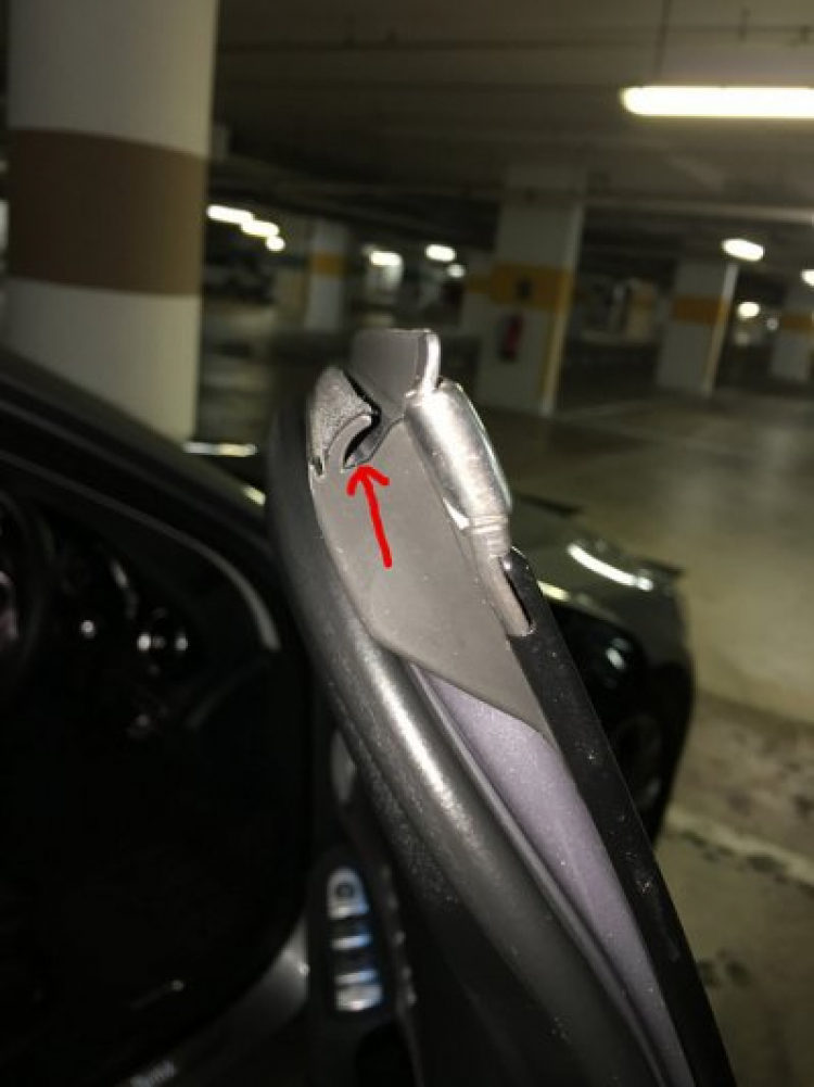

Em vừa hóng được cách xử lý vụ cót két cửa của một chú Tây lông (Đã thử trên C300 AMG của em thấy khá là hiệu quả) các cụ có xe bị kêu thử xem thế nào nhé:
1. Mở cánh cửa ra, tại phía mép trên cánh cửa các cụ sẽ thấy một cái gioăng chữ V, cụ dùng giấy ướt lau sạch phần khe bên trong của cái chữ V đó (em mượn tạm cái ảnh của Tây lông, các cụ vệ sinh cái khe chỗ có mũi tên đỏ chỉ vào nhé )
Chuyên đề các lỗi trên Mercedes Benz  C class w205
2. Về gioăng kính, khi các cụ hạ hết kính xuống cũng sẽ thấy một cái gioăng tương tự ở mép trong chân dưới ô cửa sổ, vệ sinh luôn hộ em :p
P/S:
- Em chưa tin vào phương pháp chỉnh cửa bởi lẽ chỉ cần hạ kính xuống một tẹo là hết kêu nên em dự là liên quan đến hệ gioăng cửa, gioăng kính thôi !
- Nếu phương pháp này chỉ thành công một phần (lâu lâu lại phải vệ sinh lại, không triệt tiêu hoàn toàn) thì theo em cũng là một mẹo nhỏ mà hữu ích, lại tự làm được trong khi chờ đợi giải pháp từ chính hãng ;)
