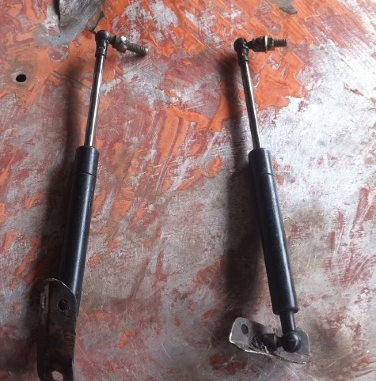

- Tìm được cặp phuộc cốp rất hợp cho DS, đường kính khoảng 1,5 cm, chiều cao max khoảng: 30cm, khi co lại: khoảng 15 em, gắn vào trông rất hợp và còn mạnh. Cái này của AUDI, không biết là của AUDI đời nào mà ghi là Made in W-Germany, chắc sản xuất trước 1991, nhưng còn đẹp và vận hành tốt. Em khoái cái này, xe ổ nhưng tiện nghi, tiện lợi.

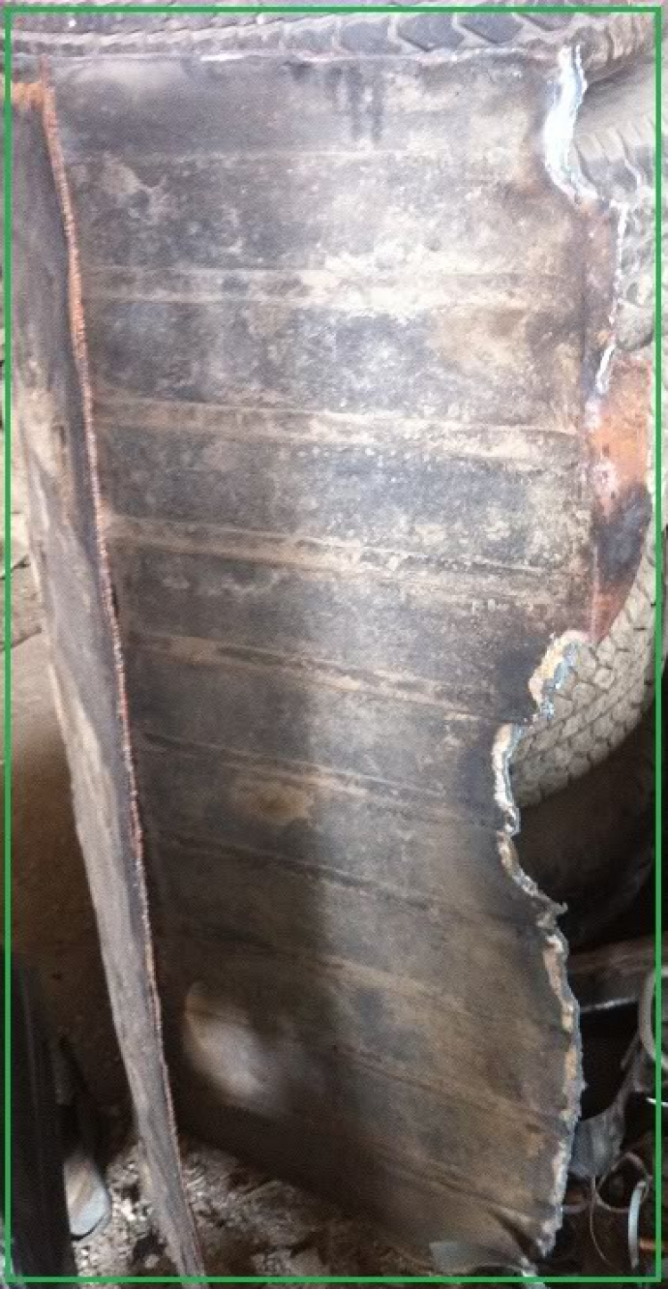

- Vè sau đã trét xong
- Mặt trong cửa cũng được cạo láng và trét cẩn thận, để khi tháo tapi cửa ra thì nhìn vẫn thẩm mỹ:

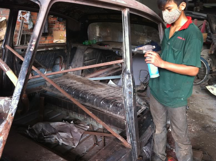

- Thợ nhí đang làm sạch khung xe, chuẩn bị cho sơn chống sét:
Kết quả:

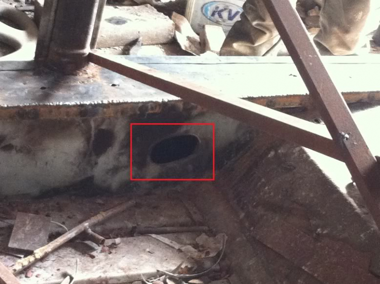

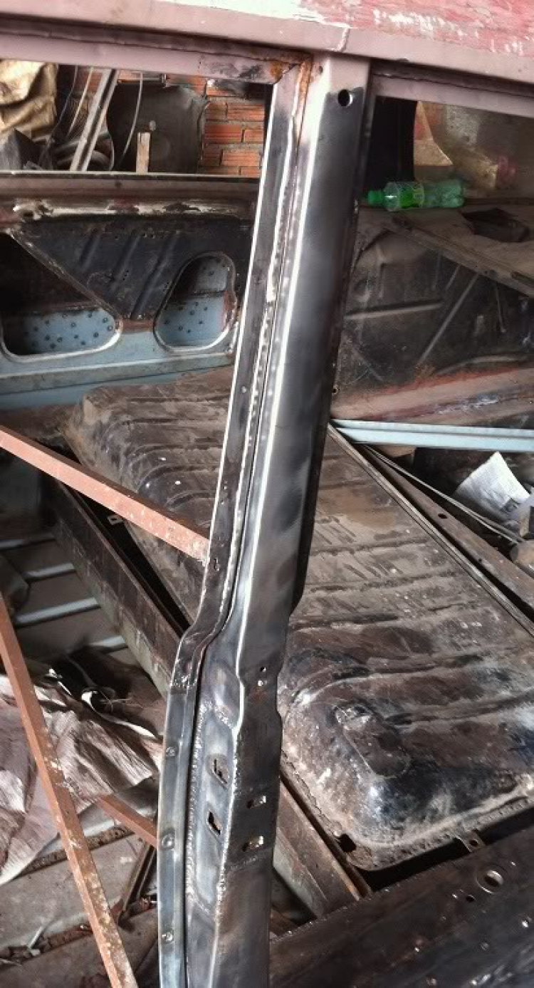

- Hai bên khung xe, chỗ bệ bước chân của DS rất to, bên trong là hộp rỗng để gắn: Ống dẫn gió (nguyên bản là xái gió chứ ko có AC) + Hệ thống điện + Bên kia là Ống xăng và Dây thủy lực (ống xăng bằng thép, 2 ống song song, dày và to khiếp, ko biết mục đích để làm gì mà to vậy - đường kính ống khoảng 1cm ).
Mặt hong của hai hộp hai bên là lỗ thổi gió ngày xưa, mai mốt em sẽ tận dụng lỗ gió này để thổi gió lạnh cho ghế sau, không phải chế thêm họng gió băng sau, và nhìn cũng ... vui. Hình nó đây:

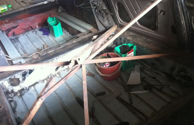

- Toàn cảnh sàn đã thay mới, chưa đánh cước, chưa sơn:
- Sàn gin, ngay dưới chân người ngồi băng ghế sau:

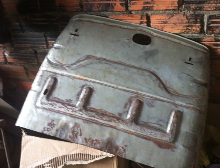

- Hộp giải nhiệt được gò theo mẫu gin:

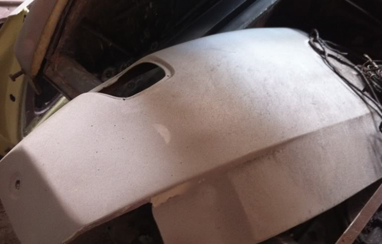

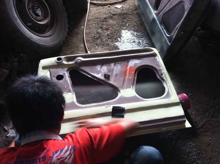

Kết quả:
