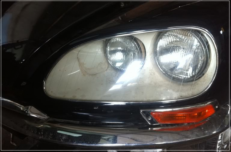

Mi mắt Nữ thần được vuốt Mascara: ánh lên long lanh như người ngoài hành tinh vừa xuất hiện, sáng quắc.
Người ta chia đôi mắt ra thành nhiều dáng như: mắt bồ câu, mắt xếch, mắt hí, mắt tròn ...
Riêng đôi mắt này ... em không biết thuộc loại mắt gì. Chắc thuộc loại riêng: mắt Thần he he
Ánh mắt năm xưa ... nay đây: em đã chờ đợi suốt mấy tháng nay để gặp lại ánh mắt này.

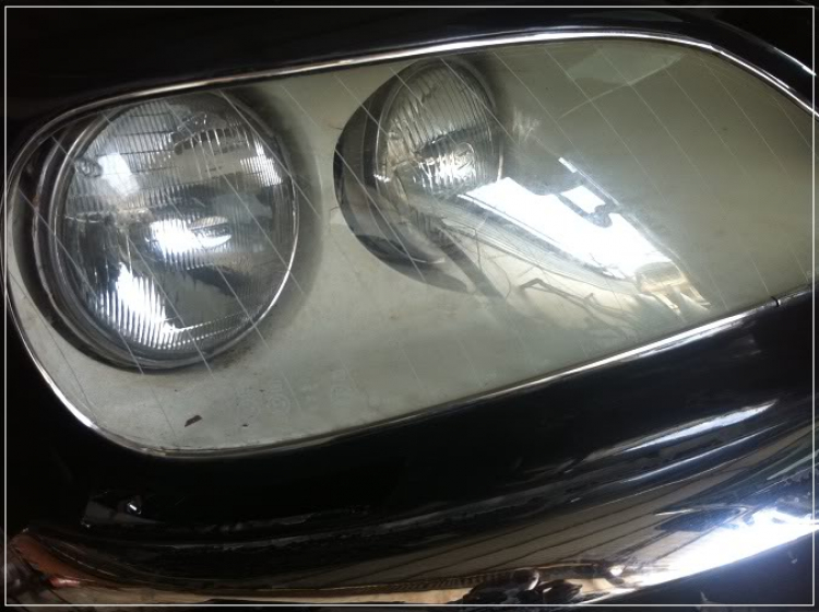

Đôi mắt xếch, long lanh khiến cho gương mặt Nữ thần quý phái lại vừa lạnh lùng, có phần ... dữ tợn.
Cái đèn xinhan ngay dưới mắt là hàng original - Made in France chứ không phải Made in TranBinhTrong nhé các bác.
Hốc đèn còn loang lỗ các vết nám. Em cố tình để vậy, không sơn lại cho có nét xe cổ. Nếu sơn lại, làm mới hết thì cũng... thường. Hơn nữa, có sơn lại hay không cũng không ảnh hưởng gì tới tác dụng quang học, vận hành và độ an toàn của xe.

![Citroën DS 21 | Chiếc thàm bay trên đường Citroën DS 21 | Chiếc thàm bay trên đường](https://cdn1.otosaigon.com/data-resize/attachments/1254/1254460-7268894dfdb223a14c3e9e447d0ef294.jpg?w=750)
![Citroën DS 21 | Chiếc thàm bay trên đường Citroën DS 21 | Chiếc thàm bay trên đường](https://cdn1.otosaigon.com/data-resize/attachments/1254/1254462-29efe5f1c404f9afa41a27e5753a4e10.jpg?w=750)

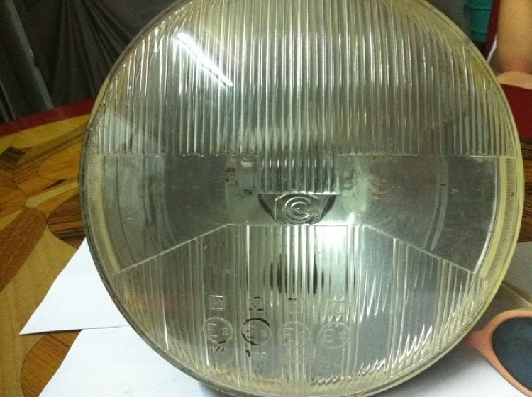

Kính chóa CIBIÉ, Made In France:
Em đã có đủ 4 tròng mắt CIBIE rồi, 2 cái lớn (cốt pha, demi) bên ngoài, hai cái nhỏ (Pha, liếc gắn bên trong), từ từ sẽ chế gắn vào, vì hiện đang thiếu chóa.

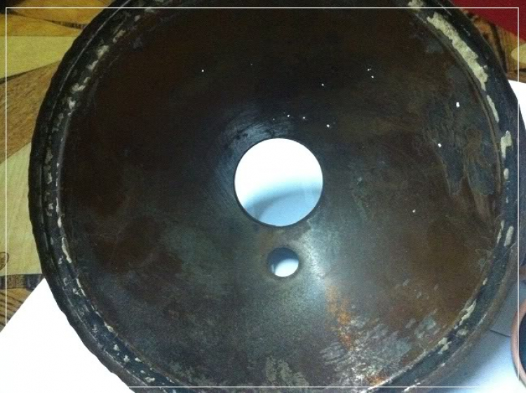

Chóa đèn lớn DS 21 phải là loại hai bóng: bóng to là Cốt pha, bóng nhỏ là Demi.
Nó như thế này: cái này mục nát rồi, không xài được:

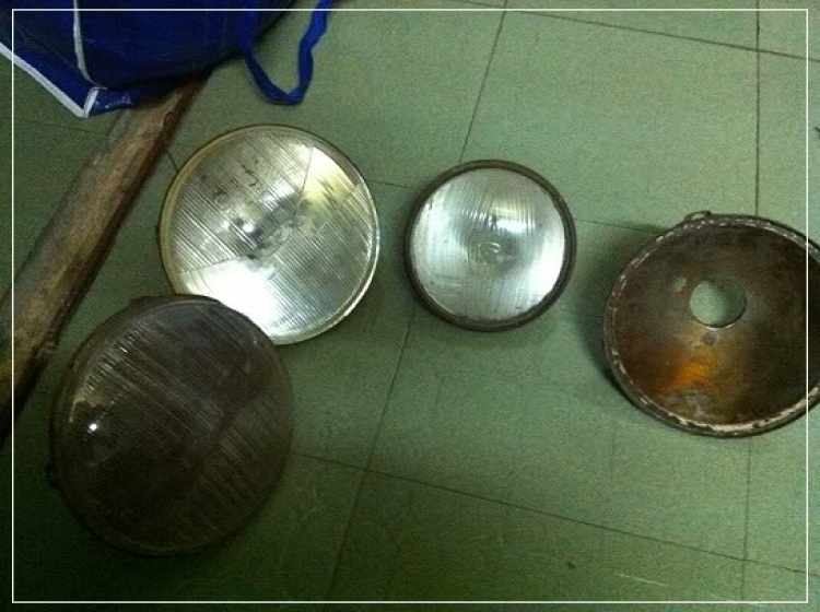

Đèn pha xe Pháp cổ thường xài các loại đèn: CIBIÉ, Marchal, Ducellier.
Đây là kiếng Marchal
![Citroën DS 21 | Chiếc thàm bay trên đường Citroën DS 21 | Chiếc thàm bay trên đường](https://cdn1.otosaigon.com/data-resize/attachments/1254/1254607-7521c79a21b4c7a2b48a3ffe85206a56.jpg?w=750)
![Citroën DS 21 | Chiếc thàm bay trên đường Citroën DS 21 | Chiếc thàm bay trên đường](https://cdn1.otosaigon.com/data-resize/attachments/1254/1254608-63e90101c94d51cdb9e97b594a35e60d.jpg?w=750)
![Citroën DS 21 | Chiếc thàm bay trên đường Citroën DS 21 | Chiếc thàm bay trên đường](https://cdn1.otosaigon.com/data-resize/attachments/1254/1254609-ed3f905f696994c3852a581ad349241a.jpg?w=750)
![Citroën DS 21 | Chiếc thàm bay trên đường Citroën DS 21 | Chiếc thàm bay trên đường](https://cdn1.otosaigon.com/data-resize/attachments/1254/1254610-3a9cfc96a784e424d8f1a8b796b87850.jpg?w=750)
Kiếng Marchal có logo hình tam giác tròn tròn ở giữa, còn chữ M trong hình tam giác thì tùy loại có khi có chữ M, có khi không.
