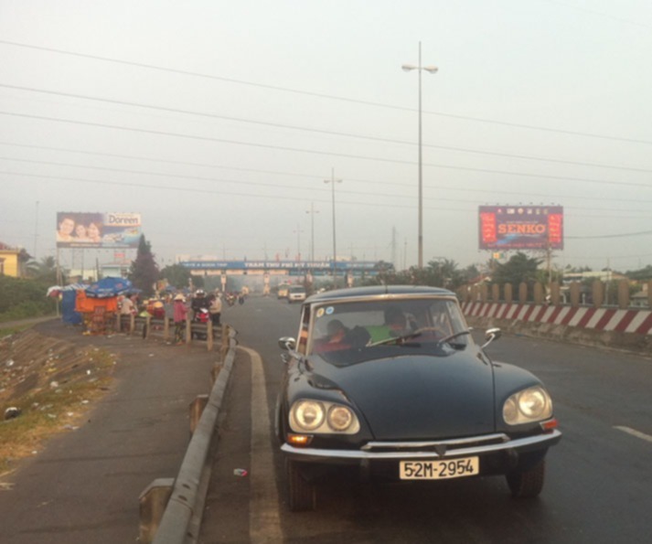

Chuẩn bị qua cầu Mỹ Thuận

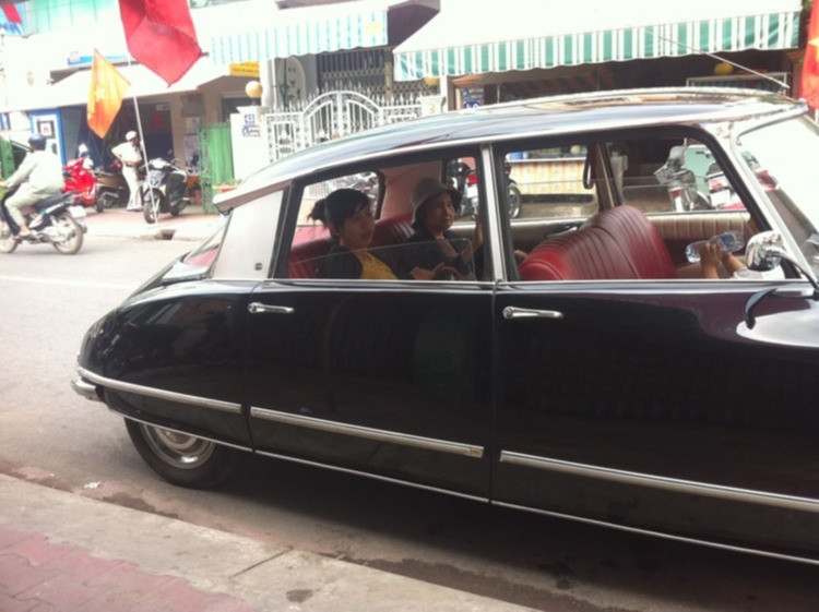

Đến Vĩnh Long là 7hAm. DS 21 trên đường phố Vĩnh Long, gần nhà em

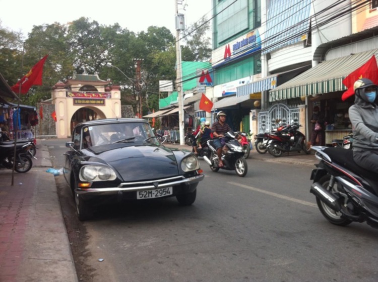

DS 21 chở cậu chủ nhỏ đi ăn sáng cạnh bờ sông Tiền. Ảnh này chụp trong bãi xe
