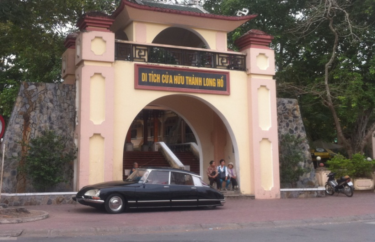

Hình chụp cần nhà em ở Vĩnh Long

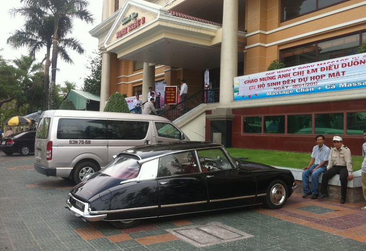

Hình chụp ở trước khách sạn Ninh Kiều 2- Cần Thơ, nơi họp mặt

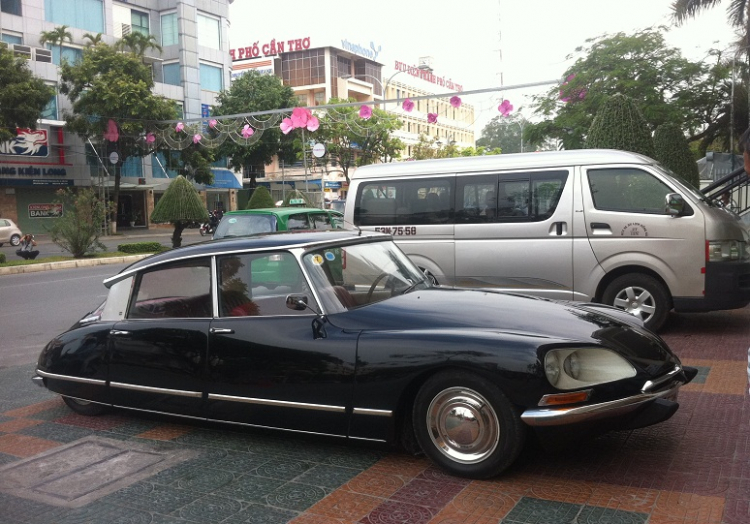

Mông quay ra đường
Đầu quay vào

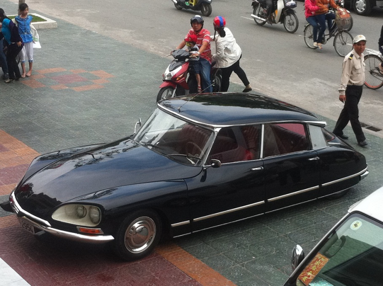

Mắt to ấn tượng
Từ trên nhìn xuống

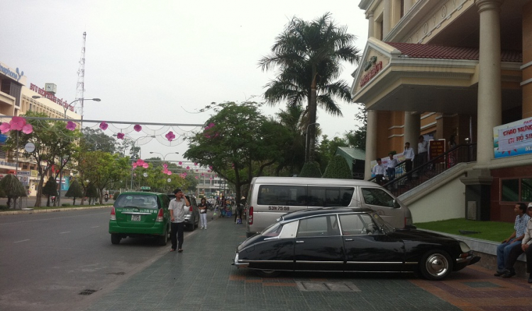

Nhìn xa ra phố. Đường phố Cần Thơ đã trang hoàn đón tết
