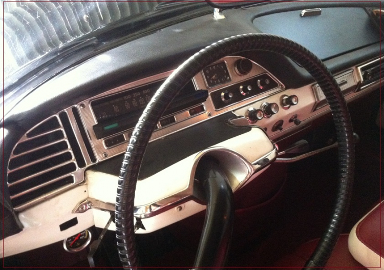

Bình xăng lớn bị nức cổ châm xăng làm xăng rò rỉ nhỏ giọt xuống sàn, em mới phát hiện ra cái thùng xăng bị xì. Nên hôm qua hàn bình, sẵn thay luôn cái tableau mới, kèn hơi gin DS.
Tổng thể tableau mới
Tableau này có đồng hồ báo xăng, đồng hồ báo nước gin đi kèm phao hoạt động tốt. Em kiểm tra thêm thời gian, nếu OK thì tháo cái đồng hồ nước tròn gắn thêm dưới tableau bỏ luôn

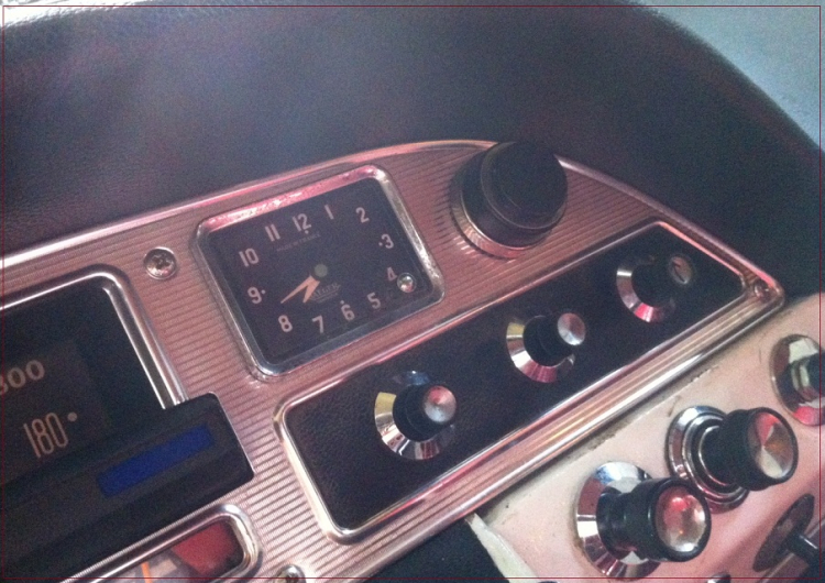

Đồng hồ giờ Jaeger có viền inox rất đẹp, em chưa chùi sạch, chạy bằng điện bình trực tiếp, rất chính xác, có đèn background hỗ trợ xem giờ khi đi đêm

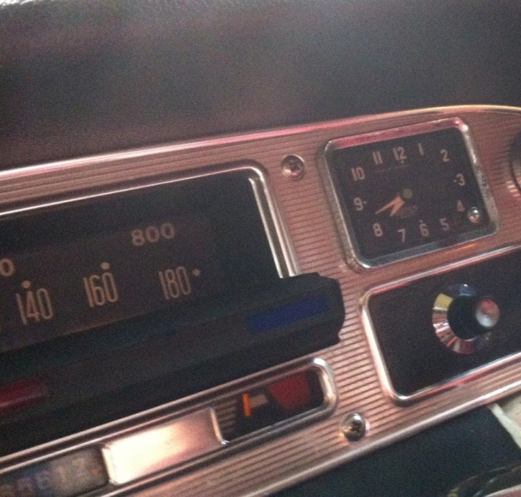

Thay cái Speeddo Meter NOS quá đẹp, chữ chiết rõ ràng, ban đêm đèn nền màu vàng ấm áp soi rõ từng chữ số. Đặc biệt, trên đồng hồ này, ngoài báo tốc độ nó còn báo khoảng cách dừng hẳn xe khi đạp phanh tương ứng với mỗi dãy tốc độ trong điều kiện đường khô ráo. Đây là một ... sáng tạo của DS.
