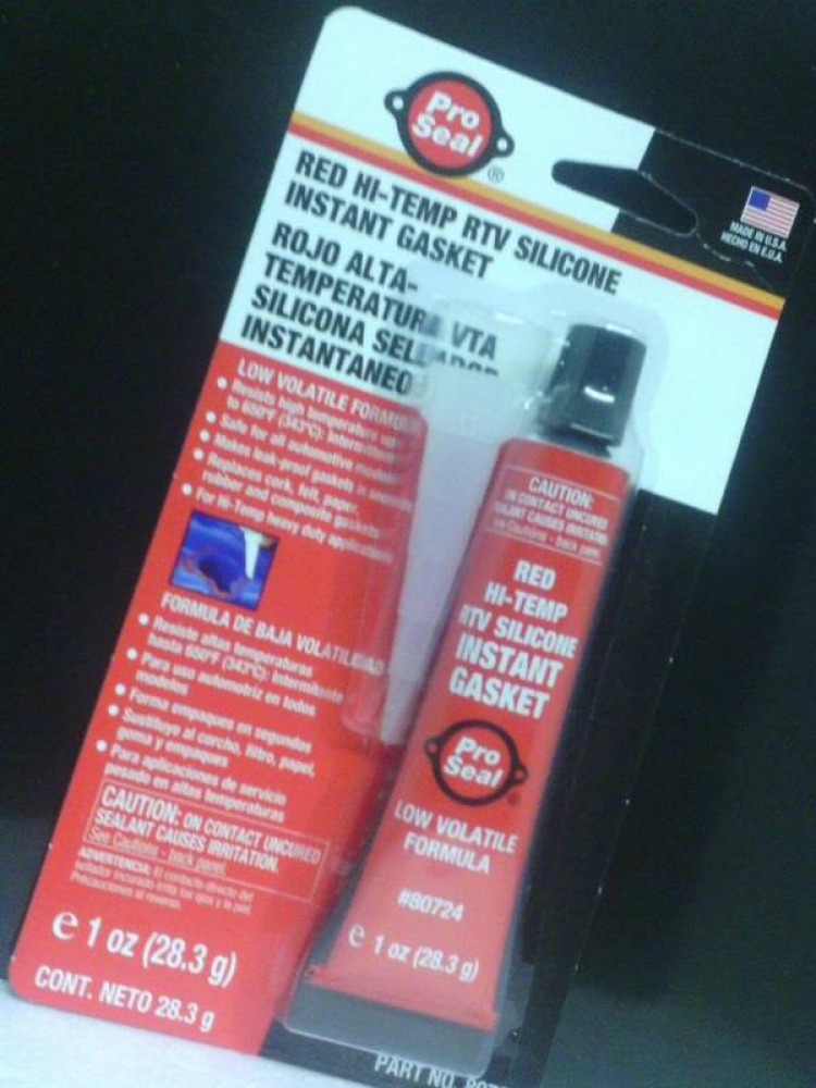

Khi ráp lại van hằng nhiệt hoặc bơm nước nên vệ sinh bề mặt cho thật sạch , dùng nhám thật mịn "liếc" sơ 1 phát . Sau đó bôi tí keo chịu nhiệt vào. Vì chổ này mà rỉ sẽ nhiểu nước trực tiếp lên dây cu-roa. Chai này chỉ 3$ thoai. 1 chai đủ dùng cho bôi van hằng nhiệt, bơm nước, các ống nước ( nếu có thay luôn cả ex- tank ).
