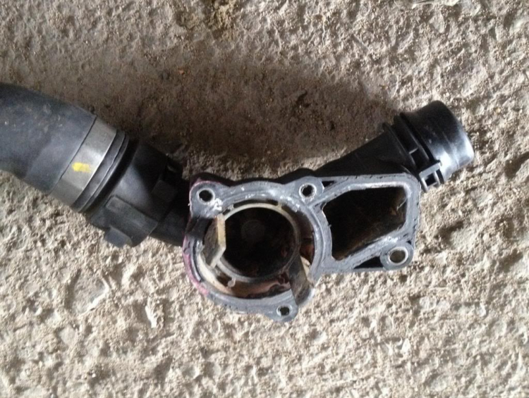

Mới chọc ngoáy dùm xe đứa bạn. Triệu chứng máy không đạt đủ nhiệt , máy lỳ chạy không bốc và hao xăng.
Tháo ra và đây là nguyên nhân :
Chủ cũ đục bỏ lò xo để luôn thông van hằng nhiệt.

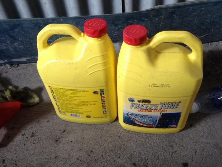

Sẳn xả thay luôn coolant. Ra ADV mua nước làm mát loại "của mỹ" với bình 4 lít giá 100 ngàn. 2 bình 8 lít là 200k vnđ. Rẻ bèo nhưng chất lượng :
Loại này về đổ luôn khỏi pha chế. Mua thêm 1 bình nhỏ giá 20 ngàn nữa để sẳn sơ cua. Châm dần nếu hụt.
