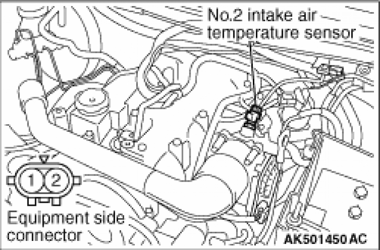

Thêm cách nữa cho bác nào hay vọc: đánh lừa cảm biến nhiệt độ khí nạp số 2
Cái cảm biến nó đây:

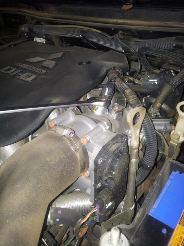

Trên xe thì nó như này: chỗ có cái cờ-lê

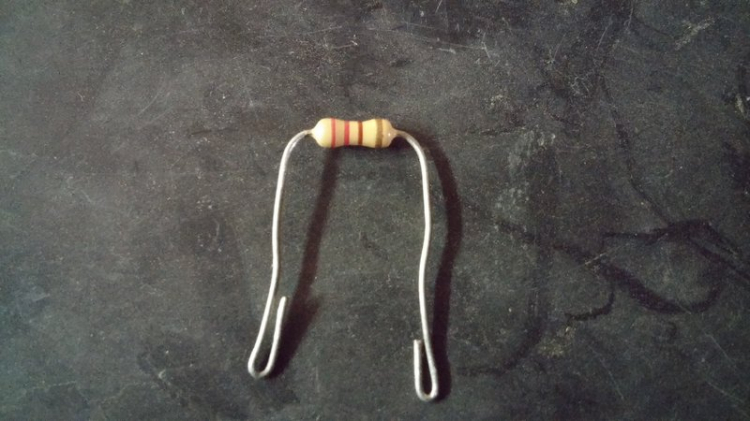

Vật tư: 1 con điện trở 220 ôm: đúng ra là 230 ôm nhưng em tìm không ra nên dùng con này

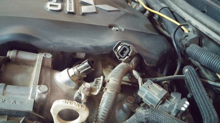

Tắt khóa điện, tháo cảm biến ra:

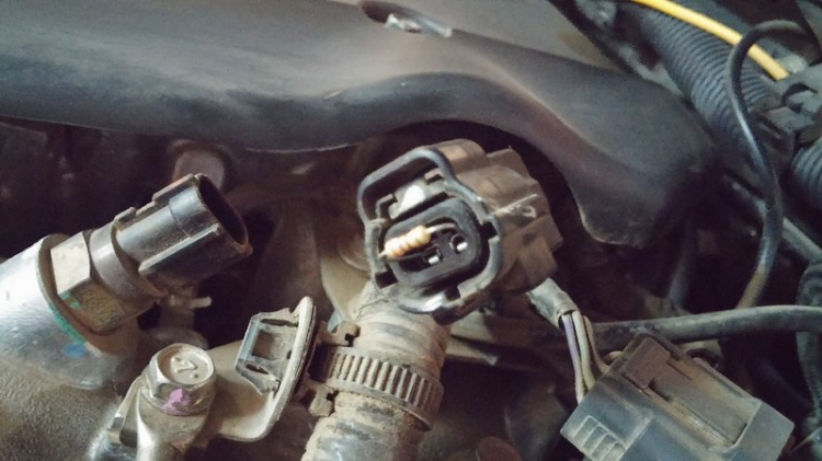

Nhét 2 đầu của con điện trở vào 2 lỗ của giắc, đảm bảo phải tiếp xúc tốt:

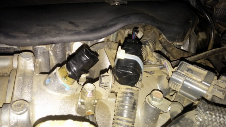

Bọc lại cho khỏi bụi và cố định đầu giắc vào đâu đó cho khỏi lúc lắc, đầu cảm biến cũng bọc lại cho khỏi bụi. Như vậy là ta đã disable cảm biến này khỏi cần vệ sinh nữa!
Nổ máy và enjoy thôi...
