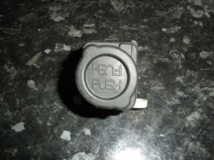

Vậy khi có sự cố thì lực nhấn từ đâu để nhấn công tắc cho kích tín hiệu hả bácĐây nè bác, mình đã chỉ bác rất cặn kẽ mà.
Mà cái công tác này nó không là công tắc đóng mở để dẫn điện đâu. Nó chỉ là công tác chạm rồi nhả để kích tín hiệu thôi. Bác bấm vào thấy để ý lắm mới thấy nó nhấn nhẹ một cái rồi trả lên lại ngay (như cái nút nhấn của remote mở của ấy). Bởi vậy bác mới thấy nhẹ hều.
Còn muốn chắc nữa thì tháo mấy con ốc lấy miếng thép bảo vệ ra, bác lấy cái công tắc ra mà xem.

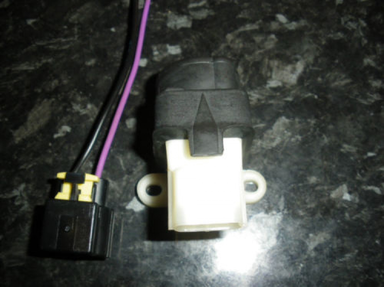

Thực chất công tắc này không phải là để nhằm mục đích ngắt bơm xăng. Mà là cấp tín hiêu kích cho rơ le cấp nguồn cho bơm xăng hoạt động trở lại. Nếu xe có sự cố đường ống dẫn xăng bị vỡ,áp suất giảm đột ngột thì ECU ra tín hiệu ngắt rơle bơm xăng. Sau khi kiểm tra sửa chữa đường ống xong công tắc này phải được kích hoạt bằng tay để cấp tín hiêu kích cho rơ le hoạt động trở lại, nếu không bấm kich hoạt lại, role không bao giờ đóng để cấp nguồn cho bơm xăng được => xe không thể nổ máy.
Bởi vậy, nó được đặt nằm ở nơi khó thấy, khó tìm và ở vị trí khuất nhất và lại còn được che chắn cẩn thận để hầu như không bao giờ rơi vào tình huống vô tình mà chạm phải được.
Hình công tắc tháo hẳn ra ngoài

Nó nằm chỗ nào hở bác?siena 1.3 có k bác?Thực chất công tắc này không phải là để nhằm mục đích ngắt bơm xăng. Mà là cấp tín hiêu kích cho rơ le cấp nguồn cho bơm xăng hoạt động trở lại. Nếu xe có sự cố đường ống dẫn xăng bị vỡ,áp suất giảm đột ngột thì ECU ra tín hiệu ngắt rơle bơm xăng. Sau khi kiểm tra sửa chữa đường ống xong công tắc này phải được kích hoạt bằng tay để cấp tín hiêu kích cho rơ le hoạt động trở lại, nếu không bấm kich hoạt lại, role không bao giờ đóng để cấp nguồn cho bơm xăng được => xe không thể nổ máy.

Vậy công tắt này có 2 sợi dây ra, có dây nào nối thông tới jack của bơm xăng không bác?Thực chất công tắc này không phải là để nhằm mục đích ngắt bơm xăng. Mà là cấp tín hiêu kích cho rơ le cấp nguồn cho bơm xăng hoạt động trở lại. Nếu xe có sự cố đường ống dẫn xăng bị vỡ,áp suất giảm đột ngột thì ECU ra tín hiệu ngắt rơle bơm xăng. Sau khi kiểm tra sửa chữa đường ống xong công tắc này phải được kích hoạt bằng tay để cấp tín hiêu kích cho rơ le hoạt động trở lại, nếu không bấm kich hoạt lại, role không bao giờ đóng để cấp nguồn cho bơm xăng được => xe không thể nổ máy.
View attachment 507221 View attachment 507222
Nguyên lý bác danang nói rồi kìa Bác. Nó sẽ tiếp xúc bằng cách nào đó với ECU, Em nghĩ xe bác quên nhấn nút này nên ECU không cho bơm xăng, bác nhấn thử rồi tháo tắt mass ra khỏi rờ le xem thế nào.Vậy công tắt này có 2 sợi dây ra, có dây nào nối thông tới jack của bơm xăng không bác?
Không có sơ đồ điện của hệ thống này mò cũng khó thiệt!Nguyên lý bác danang nói rồi kìa Bác. Nó sẽ tiếp xúc bằng cách nào đó với ECU, Em nghĩ xe bác quên nhấn nút này nên ECU không cho bơm xăng, bác nhấn thử rồi tháo tắt mass ra khỏi rờ le xem thế nào.
Tks bác, vậy là công tắc này khi bấm lại giống như là để xóa lỗi cho ECU cấp điện trở lại cho RoleThực chất công tắc này không phải là để nhằm mục đích ngắt bơm xăng. Mà là cấp tín hiêu kích cho rơ le cấp nguồn cho bơm xăng hoạt động trở lại. Nếu xe có sự cố đường ống dẫn xăng bị vỡ,áp suất giảm đột ngột thì ECU ra tín hiệu ngắt rơle bơm xăng. Sau khi kiểm tra sửa chữa đường ống xong công tắc này phải được kích hoạt bằng tay để cấp tín hiêu kích cho rơ le hoạt động trở lại, nếu không bấm kich hoạt lại, role không bao giờ đóng để cấp nguồn cho bơm xăng được => xe không thể nổ máy.
